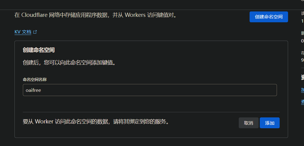

在KV中创建命名空间,命名空间名字随便填写,然后添加

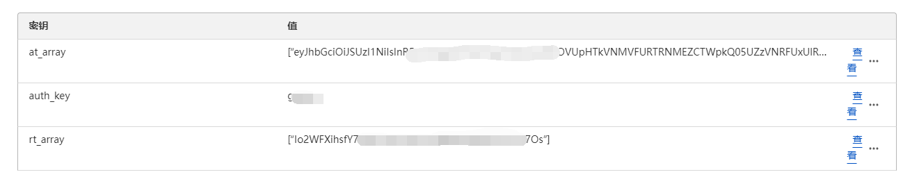

在刚才创建的命名空间中添加如下三个键值对
- 键:
at_array
值:["xxxxxxxx","xxxxxxxxx"...]
,数组是多个access_token - 键:
rt_array
,数组是多个refresh_token,与上面access_token一一对应,每一对是一个账号的rt和at - 键:
auth_key
值:随便填,充当api_key的角色。

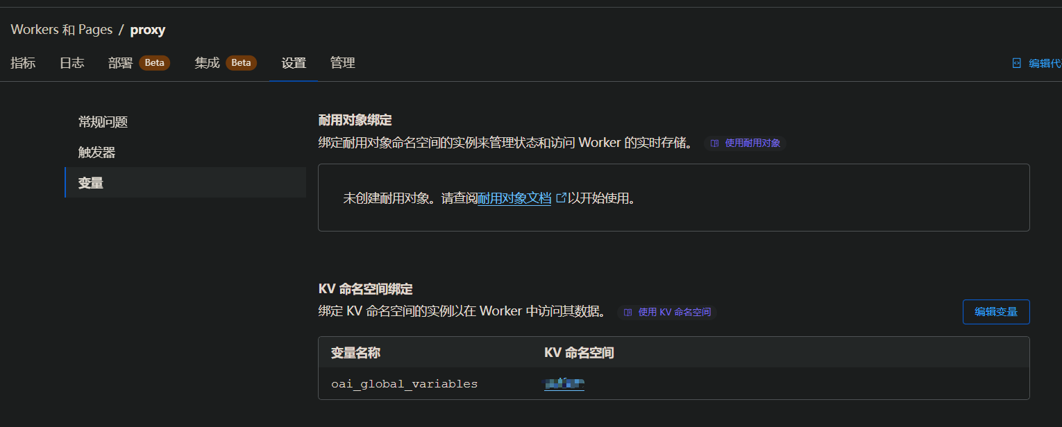

为worker绑定之前创建的命名空间,变量名称必须是
oai_global_variables
