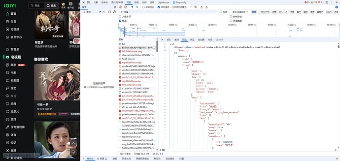

直接抓https://www.iqiyi.com/prelw/portal/lw/v7/channel/tv 这个接口的数据就好了呀
感谢佬友,请教下这种接口是怎么去摸索或者发现到的,是要靠抓包分析还是有其他什么渠道和方法呢?我想了解和学习一下,一提到这种接口的发现就头大。
最简单的就是按f12,然后一个一个的找到对应的数据
https://mesh.if.iqiyi.com/portal/lw/videolib/data?uid=&passport_id=&ret_num=60&pcv=13.073.22568&version=13.073.22568&device_id=e196e4c902a33dbf0ea6703010c20e60&channel_id=4&page_id=1&session=&token=&os=&conduit_id=&vip=0&auth=&recent_selected_tag=&ad=&adExt={"r"%3A"2.0.11-ares6-pure"}&dfp=a0a43e9b20115048f59afbbe439bec64e86c3348066bb4ce1a7ab231a2029408ee&filter={"mode"%3A"24"}
封面也在里面
你说的那个动态加载是懒加载,爱奇艺他只是懒加载了封面,名称那些一次请求就过来了

前面白桃大佬给的思路很好,只是我是想了解下https://www.iqiyi.com/prelw/portal/lw/v7/channel/tv 这样的接口是怎么发现和获取到的,仅是要靠F12的开发者工具去一个一个看么?一直很感兴趣,但总算摸不到法门
另外,我是想请教下https://www.iqiyi.com/prelw/portal/lw/v7/channel/tv 这样的接口是怎么发现和获取到的,也是要完全靠F12的开发者工具抓取网络后去一个一个看么?
一看 路由名字
二 清空刷新录制一页请求记录 排序响应类型 资源/XHR ?
响应内容大小 挨个点开瞄一眼
说多了都是经验 看多了就敏感了 找起来就会快
是的,一般都是xhr
十分感谢指点,另外求教一下你们常用的哪个工具干这个活稍微能直观和容易一些?
也感谢白桃大佬,同问常用的哪个工具干这个活稍微能直观和容易一些?:slight_smile:
准备一个测试用的浏览器就行(足够白,避免扩展脚本影响) 其他没什么
要想快 和 “傻瓜化”
辣鸡脚本逻辑都扔给LLM读
主打一个快速提炼要点 加速找对方向

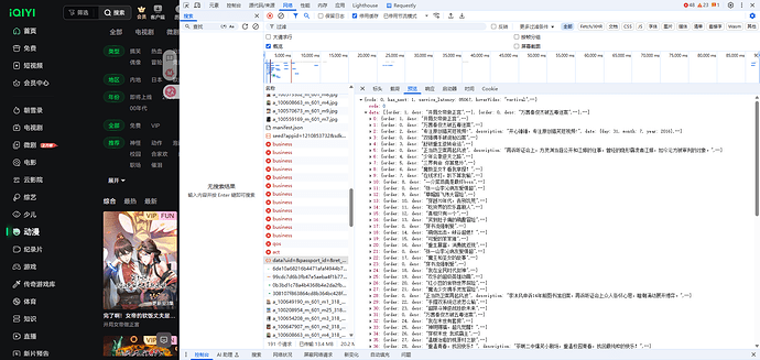

从办公室回到家又按你的方式试了下,看了看xhr,是找到了data这一段url响应后的结果有影片的名称数据,不过也还是只有60来部的片名,估计是不是爱奇艺的机制问题么?没显示全
触发加载 再观察
应该也是懒加载,你可以看一下query参数有什么变化,找找规律
