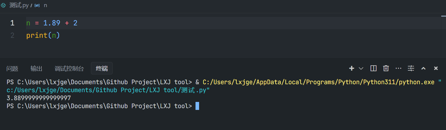

刚刚入门Python,1.89+2=3.8899999999999997这...
刚刚入门python,有佬知道这是什么问题吗?
没有问题 什么语言都是这样的
计算机处理浮点运算精度问题,正常的
java也是,都一样
计算机使用位表示小数,但是位的状态是有限的,小数是无限的,因此总有小数无法被精确表示,计算的过程中就产生误差
都一样,不仅仅Python,有需求用round呗
精度问题哈,你把两个数字都设置成float类型就能避免了
2进制没法表示0.1,只能无限接近

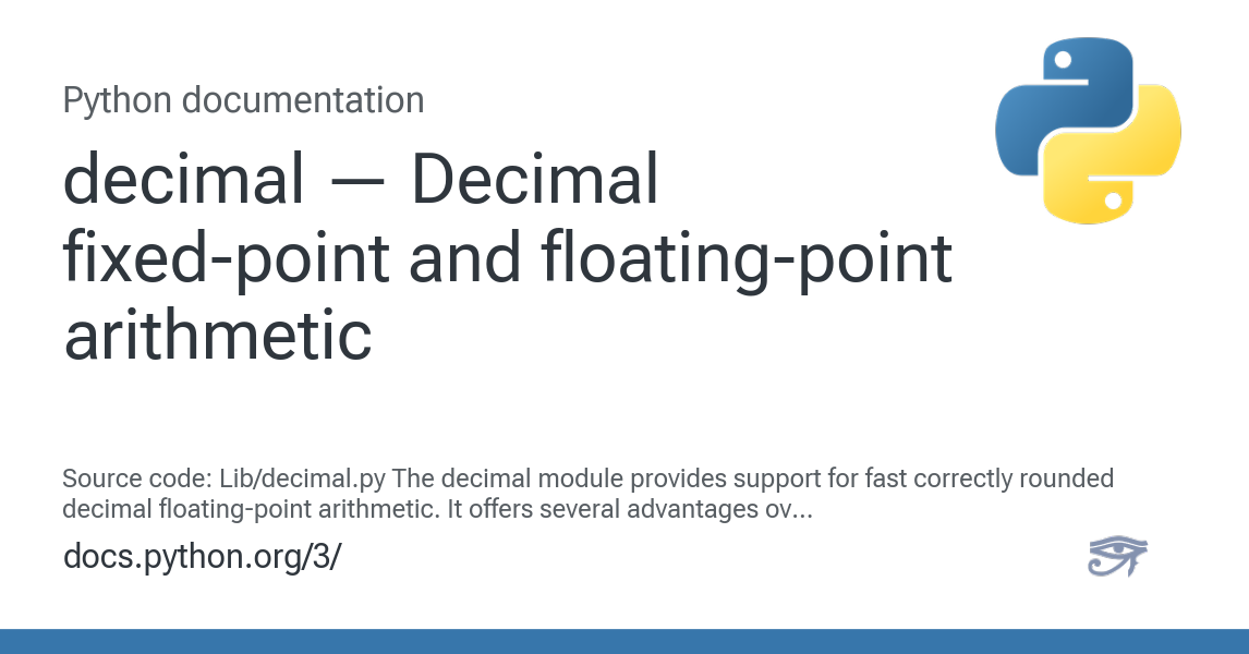

可以用专门计算用的decimal
from decimal import Decimal
print(Decimal('1.89') + Decimal('2'))
