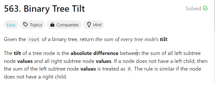

【LeetCode】做题家之563. Binary Tree Tilt
请看题

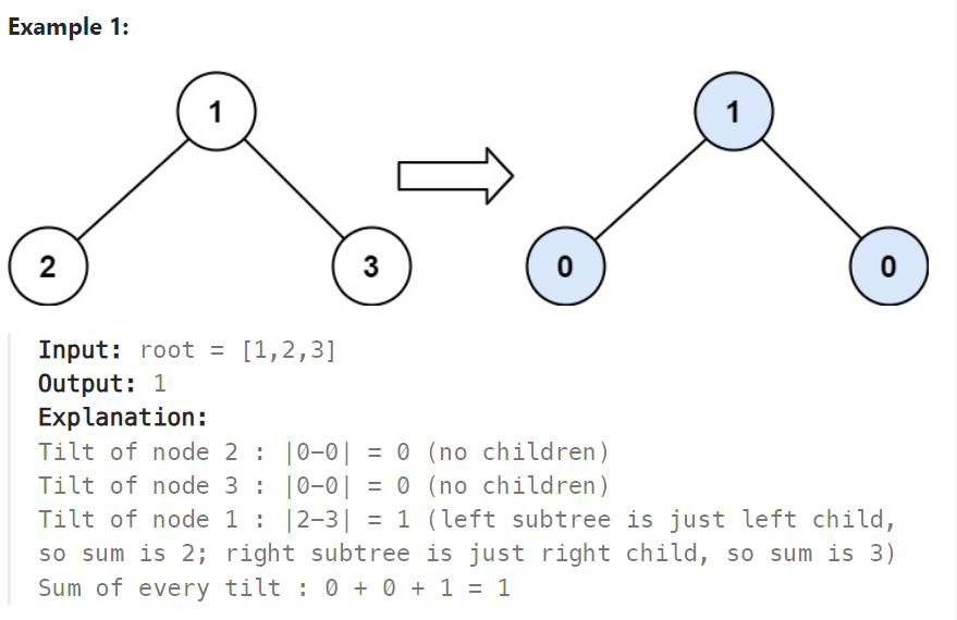

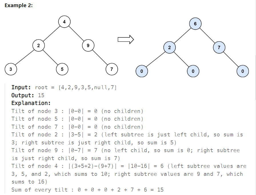

Example
