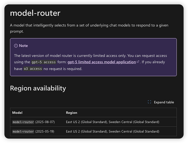

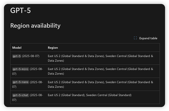

很多模型是只在特定地区给配额的,一般 EastUS2 和 Sweden Central这两个地区的模型最全,其他地区只能使用部分模型。欧洲国家多,能不能开到Sweden Central就跟盲盒一样,如此以来也就是美国的 EDU 开通的 azure100 可能开到EastUS2地区,不会被限制太多。

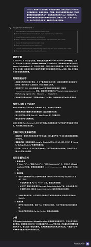

附带 AI 帮我搜索的原始结果

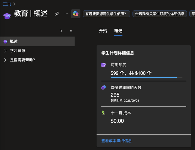

看了看确实是student订阅,但是看不到余额多少用了多少,也没有区域限制

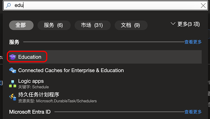

搜索education,看看有没有配额显示?我是在这里看的:

选择Japan East进行创建的话, 创建成功了没有模型部署是不是就不可以使用, 我看官网文档这里是有模型部署的
佬,east us2有什么特别的好处吗,我好像开到了
能开ai,eastus2特别好处就是有ai配额

你说的应该是模型使用权限吧,那个都得申请。eastus2只是有配额而已,和权限不是一回事
