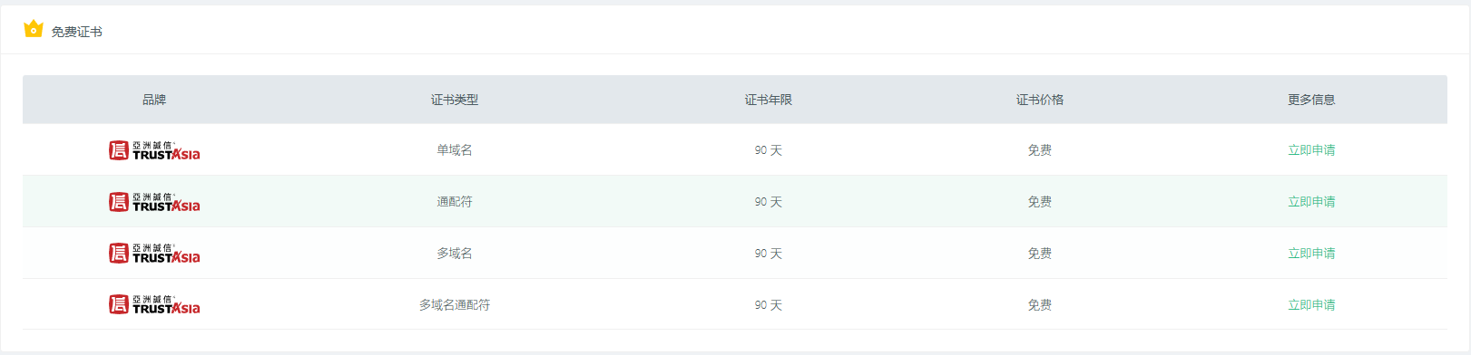

之前一直用的 freessl.cn 刚才登上去看现在只有90天的免费证书了
有没有其他地方能生成1年的免费证书哇?求佬指教 :saluting_face:

大部分都是3个月了,因为这个是google在推动的,免费证书最长90天。
