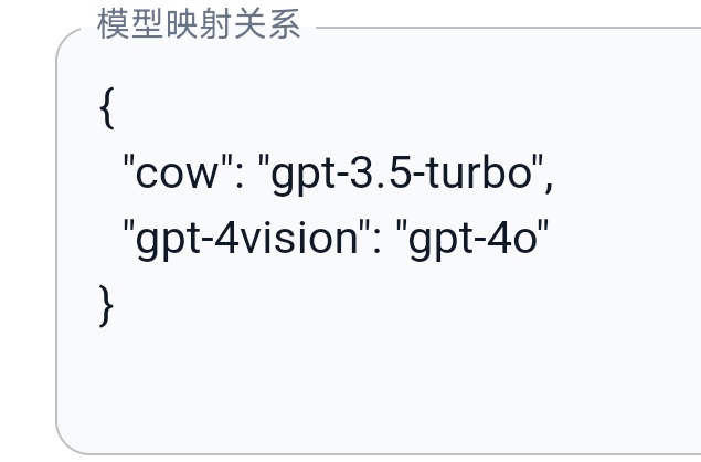

new api的模型重定向会修改请求body的吗?怎么解决?

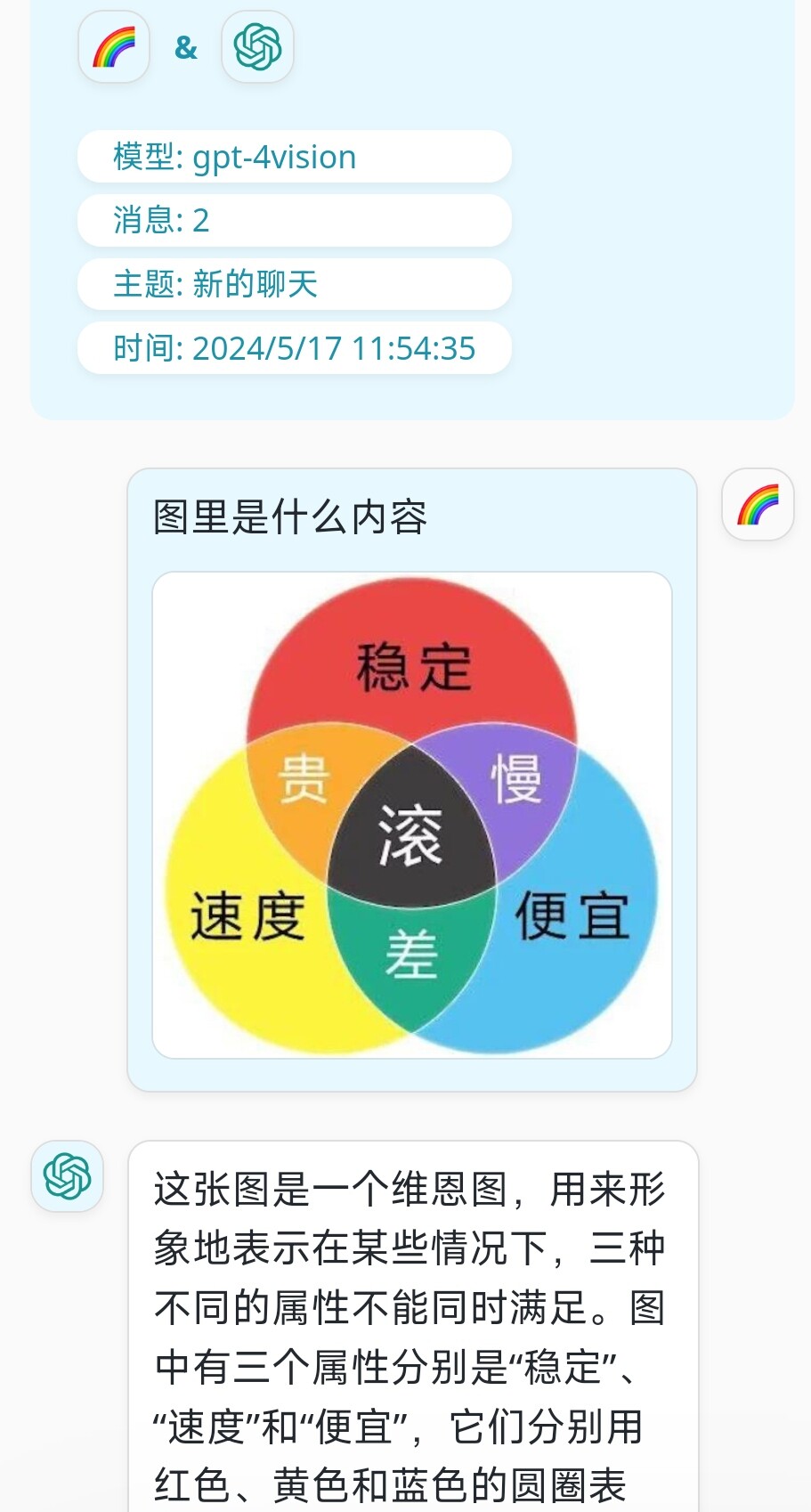

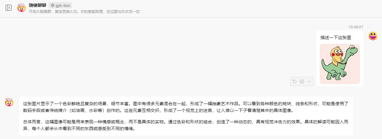

我就是想自定义模型名称,实际重定向到4o。
但是,重定向之后,识图就出问题了,开始胡说八道了。

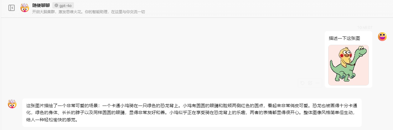

正常用4o就没问题:
始皇的接口不支持识图吧!你用的哪个呢?逆向还是官方?
估计是图没传过去,闭着眼睛给你胡说
啥?4o是官方的啊,https://linux.do/t/topic/90927?u=suixin6
你试试改改重定向模型的名称?主要产生原因得抓端点看是怎么回事吧

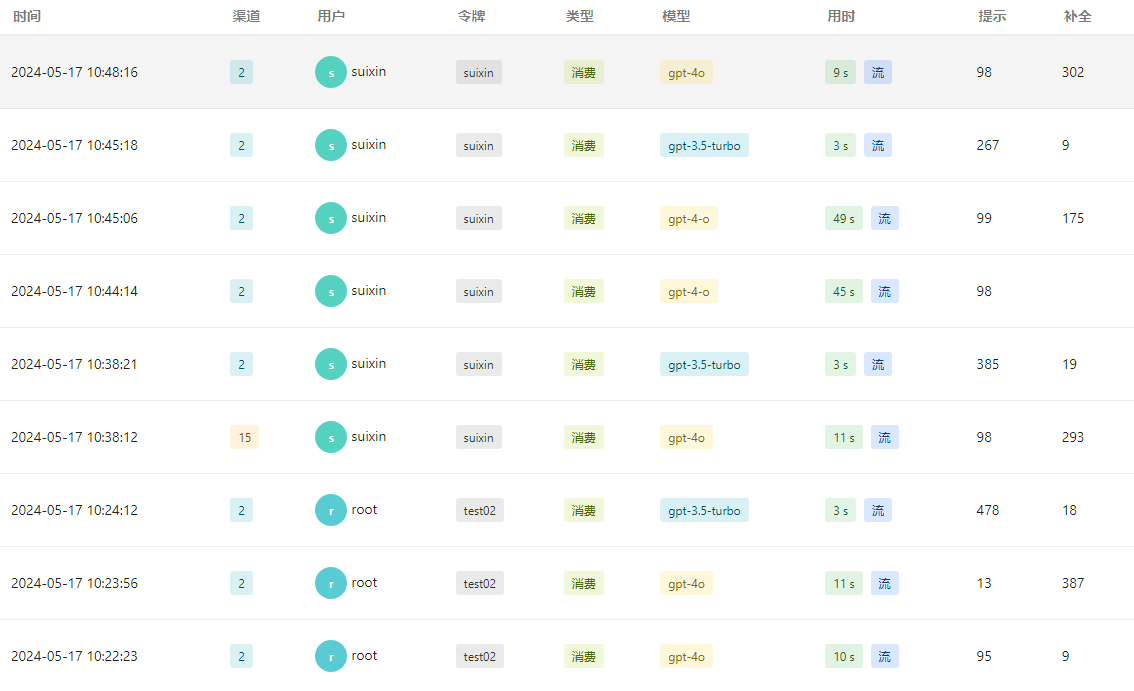

还有一个问题没懂,new api是保活问题吗,所以一直在自动请求测试模型?这个怎么关的?
我用管理员的key,请求的时候经常会自动发送其他模型的请求,其他用户的key又没有问题,我昨天还以为我key被盗刷了……
我都没请求3.5:
奇怪,应该是没有对话结束保活的,可能是之前的对话未结束的原因,有时候字蹦完了,但是通道还没关闭
你这个提示补全数据不像自动测试呀,测试token很小很固定的
所以,我也不清楚是什么原因,因为我改完key之后,再去请求,它还是会这样,所以应该不是我key被盗刷了
哦,我想起来了,你用的lobe是吧,他对于对话主题的生成是用的3.5
newapi 的系统令牌最好重置一下,要不就是客户端的问题
艹忘了这回事了hhh,楼上说的对,客户端的标题生成和上下文总结,一般默认用的都是3.5,不想用这个功能就把它关了
想起来了,可能是这个问题,客户端好像会自动将对话生成一个标题
