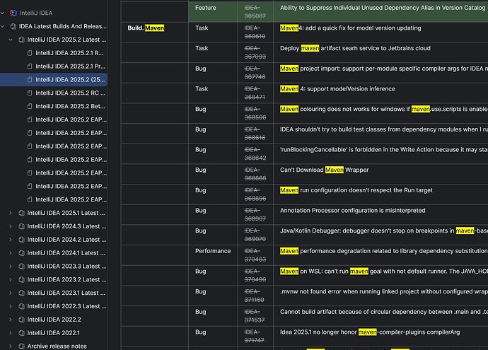

当我把我的idea升级到2025.2之后,发现原先打开项目时,可以直接运行的项目无法直接运行了,必须得手动执行 Generating Maven sources 后才可以启动项目,有佬遇到过相同的问题的嘛?如何处理的?

其实idea2025.2的maven执行方式改了,升级到 IntelliJ IDEA 2025.2 后,Maven 项目的构建方式发生了变化,不再直接调用 java.exe,而是通过 cmd.exe /c 启动 Maven(见 、)。这可能导致项目结构或依赖未正确识别,从而需要手动执行 “Generate Sources and Update Folders”(即 “Generating Maven sources”)来重新生成项目结构和依赖,确保项目正常启动(见 )。此外,建议检查 Maven 配置文件(pom.xml)是否正确配置了源目录和资源目录,并确保项目使用的 Java 版本与 IDEA 兼容(见 )。如果问题依旧,可以尝试清除缓存、重新导入项目或执行 clean 和 compile 命令(见 、)。,还有基本开始面向maven4开发了
