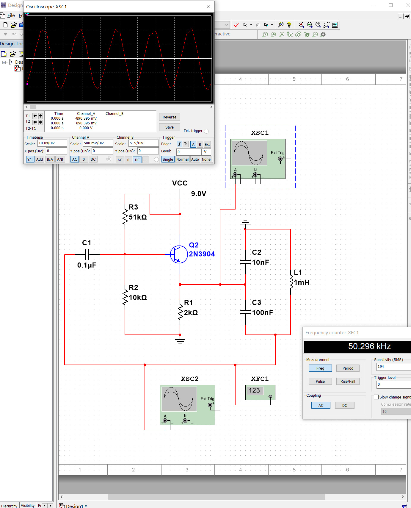

  1. 使用Multisim软件进行电路仿真

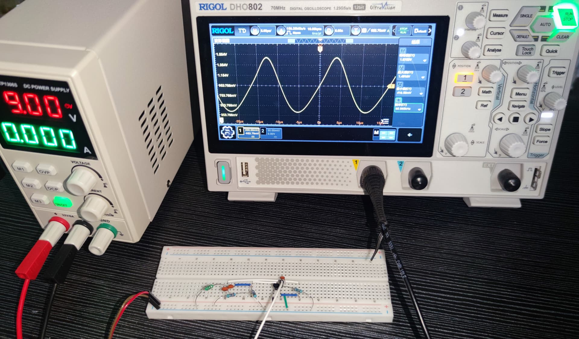

按照仿真画的电路图,在面包板上连接元件,接上9V直流电源,用示波器测量谐振频率。
  1. 对比仿真和实际电路
仿真产生的信号频率为50kHz,实际电路测得的频率为60kHz,相差20%。考虑到电子元件本身的精度有10%的误差,这个结果也是合理的。

好高级的示波器
示波器不贵,2000元,带宽只有70M,高频电路就测不了了。
2000。。
之前我们大学用的都是贼老式的那种,特别拉胯

楼主分析下电路原理啊。。
“死去的回忆突然开始攻击我”
电路原理就是电感和电容产生谐振电路,但是因为实际器件存在电阻有功耗,需要加一个三极管平衡一下。再深的原理我也不懂了。
