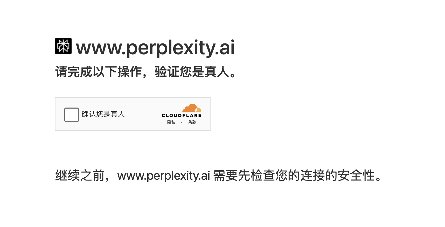

在浏览器访问Perplexity的时候遇到了人机认证,但是点击如下图所示的确认框,转圈圈后会自动刷新并再次弹出这个认证框 ![]()
- 已尝试过重启电脑
- 尝试了更换了机场不同的节点和 Cloudflare Zero Trust
- 更换了 Arc,Edge,Safari 都是同样的问题
- 我已经尝试清空了 Cache 和 Cookies
但是在 Arc 浏览器打开无痕浏览没问题,可以正常进入……
而且在手机上也没问题,可以正常验证并进入
求各位佬帮忙支支招~

之前偶尔也会有这个问题,但是换个节点一般也就解决了,实在不行就用 zero trust
但今天换了节点 或者zero trust 还是反复卡在这里……
换一个全新的浏览器,关掉所有扩展应用
排查出来了 应该是开了tampermonkey有冲突 关掉就好了 谢谢佬

具体来说,我排查出了应该是这个脚本造成的冲突:
刚好几个浏览器都装了这个脚本 只要把这个脚本关掉 就能正常验证成功 否则会自动刷新并且重新弹验证
谢谢佬 困扰一天了 ![]()

开无痕浏览试试 我今天开无痕验证成功了 再开始慢慢排查的
我也有这样的问题,确定是猴子的问题吗
我在几个不同的浏览器测试 都是关掉脚本之后立刻好了 没有关掉的话就一直卡在这里

cf的人机验证还是蛮厉害的,之前开了一个浏览器插件 更改访问的ua 部分人机验证就通过不了 开油猴脚本可能一些功能导致和现浏览器啥的有冲突导致数据不匹 判断为机器
可以的,我关闭这个脚本就解决了 ![]()
谢谢哥,解决了困扰我很久的问题
