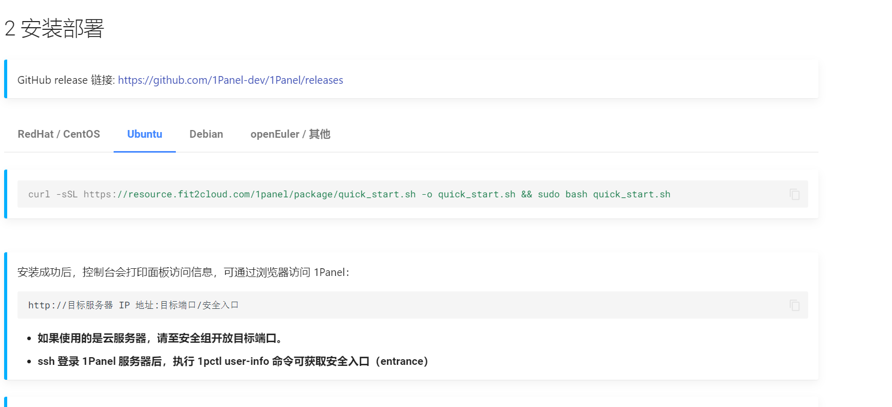

1. 安装1Panel(非必须只需要软件frps和fail2ban,可以考虑其他安装方式)
官网地址:https://1panel.cn/docs/installation/online_installation/
根据服务器情况安装
安装过程略

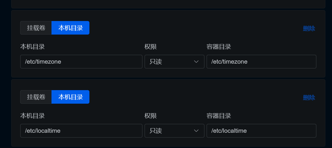

1. docker的时间和服务器时间不同
点击容器
选择frps容器更多,选择编辑
在挂载中增加时间配置
在环境变量增加配置
SET_CONTAINER_TIMEZONE=true
CONTAINER_TIMEZONE=Asia/Shanghai
image-20240518153419639
