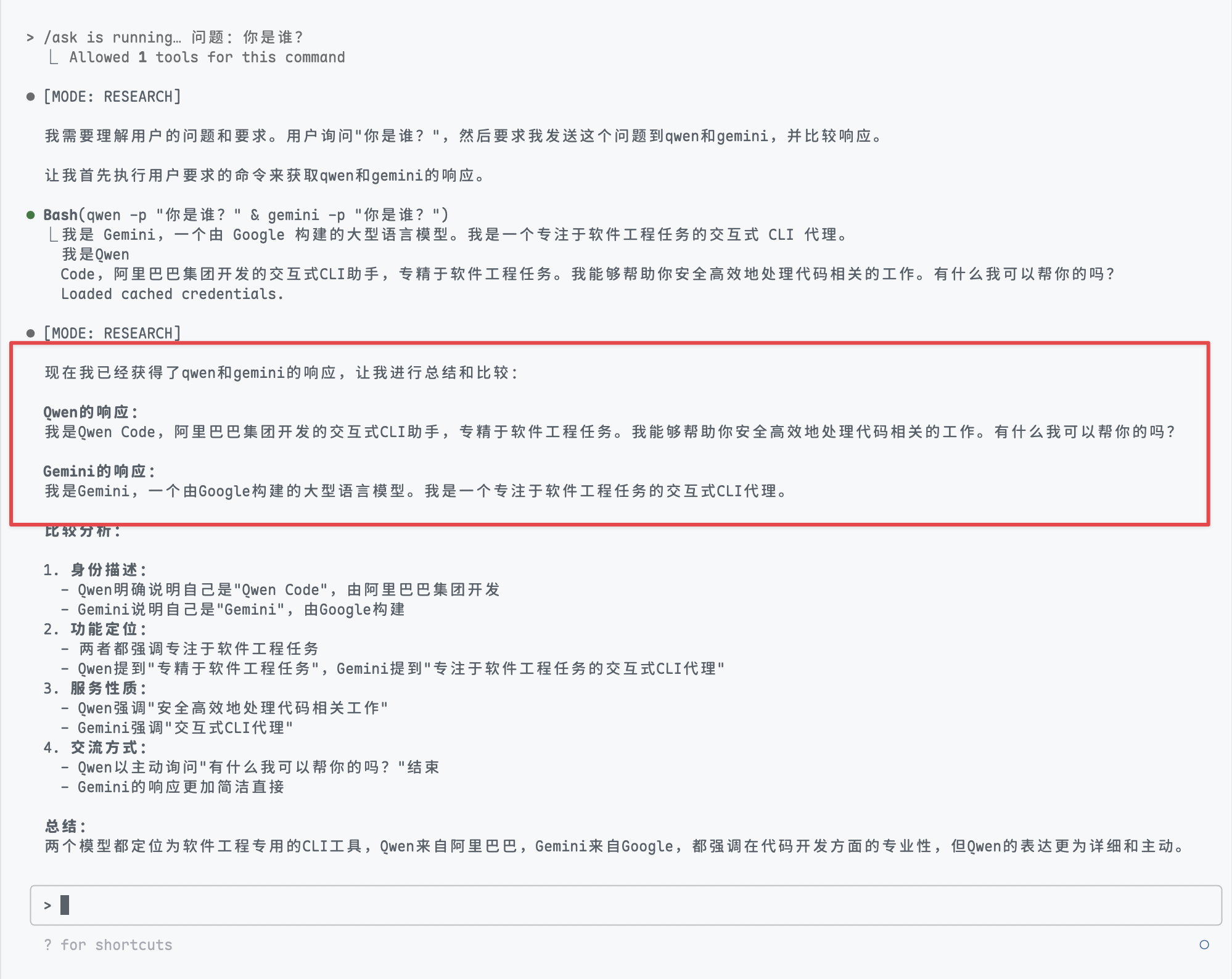

在 Claude Code 里同时使用 Qwen Code 和 Gemini CLI
通过自定义斜杠指令,可以让 qwen 和 gemini 一起思考,再也不怕掉链子了 :grinning_face_with_smiling_eyes:
自定义指令如下:
# ~/.claude/commands/ask.md
allowed-tools: Bash
description: Send the question to qwen and gemini
1. $ARGUMENTS
2. Send the question to qwen and gemini with the following command:
```bash
qwen -p "question" & gemini -p "question"
3. Summarize and compare responses
使用方法:
/ask <你的问题>
缺点是 -p 指令是一次性会话,qwen 和 gemini 无法获得完整上下文内容。
所以需要让 Claude Code 总结好问题再发出去。
12 个赞

全局的。这算是 提示词工程,Claude Code 其实更适合 上下文工程
不过我都是小项目,所以用不到「上下文工程」。
