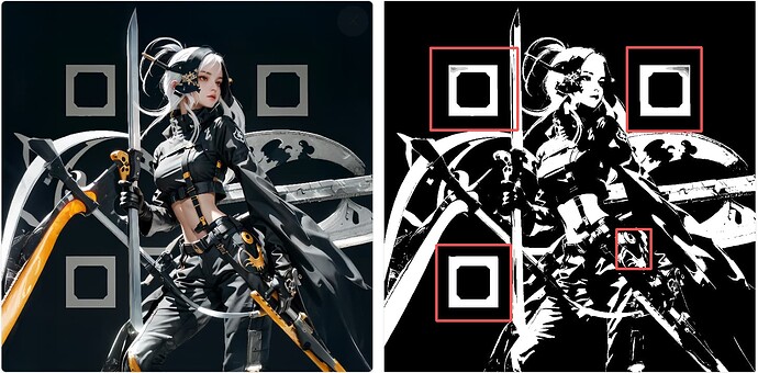

我认为一张好的二维码,他首先得保证扫描和识别,因为这是二维码的基础,如果一个二维码先最基本的快速扫描都做不到,那再怎么美化也是没有意义的,所以我为了追求极致美化和快速扫描,我保留了三个定位点,因为这是相机算法识别到二维码的关键,使得去解析里面的信息点,所以美化就可以把这两个东西分开
先跑信息点,con的美化可以开高一点,用贴图软件贴三个定位点上去,先保证这个二维码可以扫描,之后再来融合定位点和信息点,想要玩好这个,需要很大的耐心,需要非常非常大量的抽卡,因为你需要保持信息点经过ai扭曲过后还具备存储信息,再次加上定位点才可以,所以我为了定位点不那么明显把背景换了全黑,等于说只要一个白环就行,你可以在你任意的提示词前面加上(dark background:1.8),(1girl:1.3),masterpiece,best quality,ultra detailed, full body
底码我建议开25%的信息点,这样可以给ai一个合理的扭曲区间,这样分批次合成一个码也可以增强码的扫描识别率,还有就是链接的长短,就涉及到短链接了,如果你需要的是一个网站的二维码,网站的链接相对来说短,所以生成起来也好弄,就算弄到25%的信息点也不会显得杂乱,如果是微信二维码那就不一样了,因为微信解码出来的链接长,如果你把微信的用缩短链缩短它不会跳转,只会跳转到官网,所以微信的码不能使用缩短链,但是有一个邪修的方法就是活码,一个短链做成一个活码之后再放上一张微信的二维码,但是这样会让别人觉得有点奇怪也会有点繁琐,并且会怀疑你是不是微商,经过我测试,QQ和小红书的链接缩短之后都可以直接跳转,只有微信不能。
