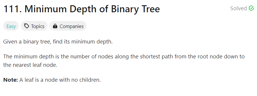

请看题

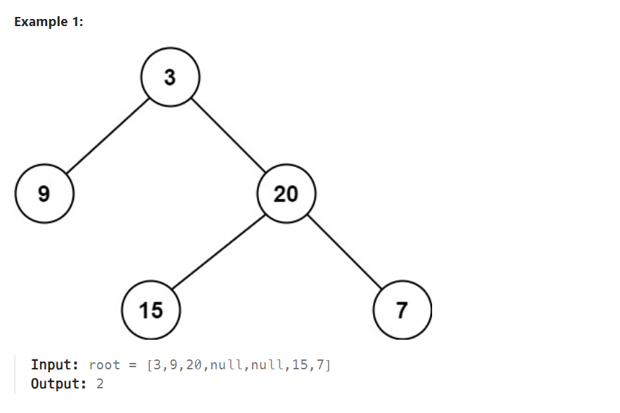

Example
思路
从Leetcode给我们的例子中可以看出来,我们需要获取到节点深度为最低的那个值,在第一个例子中,最低节点深度为2,从3到9
在第二个例子中,最低节点深度为5,因为它只有右孩子而没有左孩子。

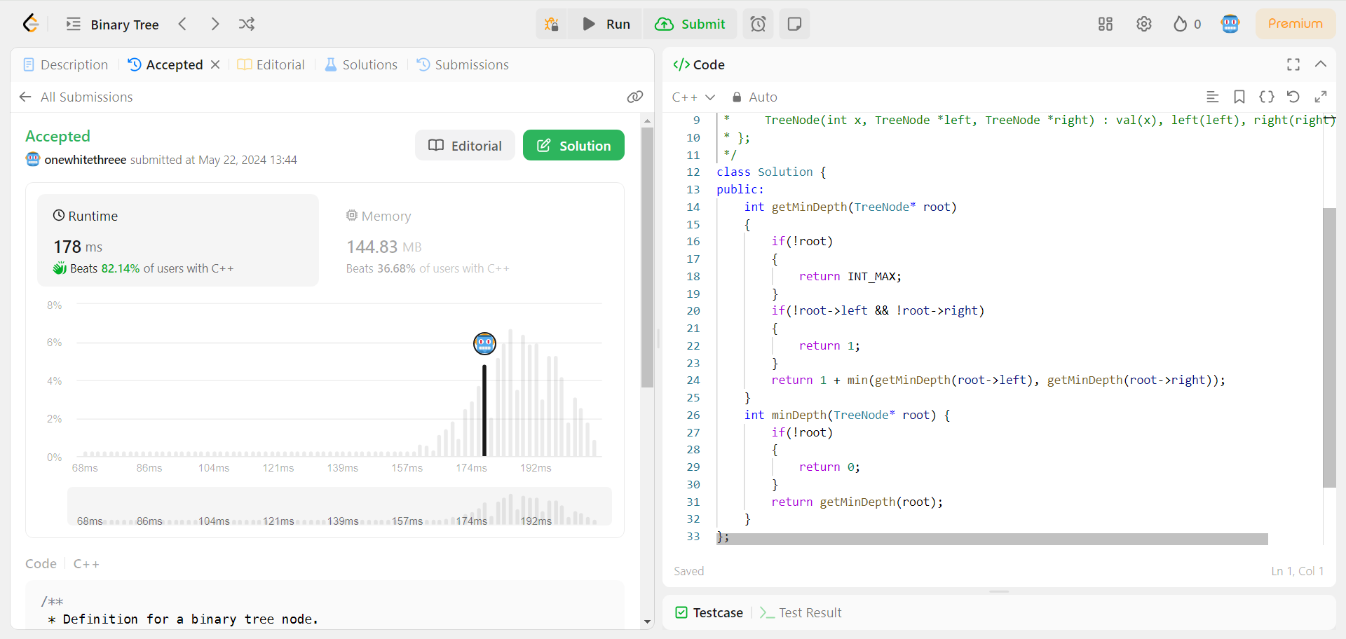

Code
* Definition for a binary tree node.
* struct TreeNode {
* int val;
* TreeNode *left;
* TreeNode *right;
* TreeNode() : val(0), left(nullptr), right(nullptr) {}
* TreeNode(int x) : val(x), left(nullptr), right(nullptr) {}
* TreeNode(int x, TreeNode *left, TreeNode *right) : val(x), left(left), right(right) {}
class Solution {
public:
int getMinDepth(TreeNode* root)
if(!root)
return INT_MAX;
if(!root->left && !root->right)
return 1;
return 1 + min(getMinDepth(root->left), getMinDepth(root->right));
int minDepth(TreeNode* root) {
if(!root)
return 0;
return getMinDepth(root);
结束。
