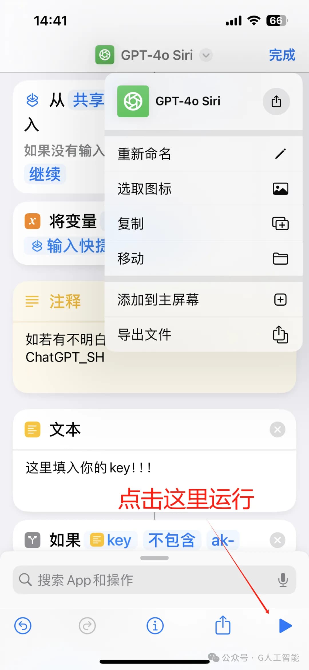

步骤二、配置 API KEY 令牌
  • 打开已导入的快捷指令,进入编辑模式。
    在“文本”框中输入您的 API Key 令牌,确保是以“sk-”开头的字符串。
    步骤三:运行快捷指令
  1. 初次运行快捷指令时,将出现权限提示,请一路点击“是”以允许访问。
    有两种运行方式:

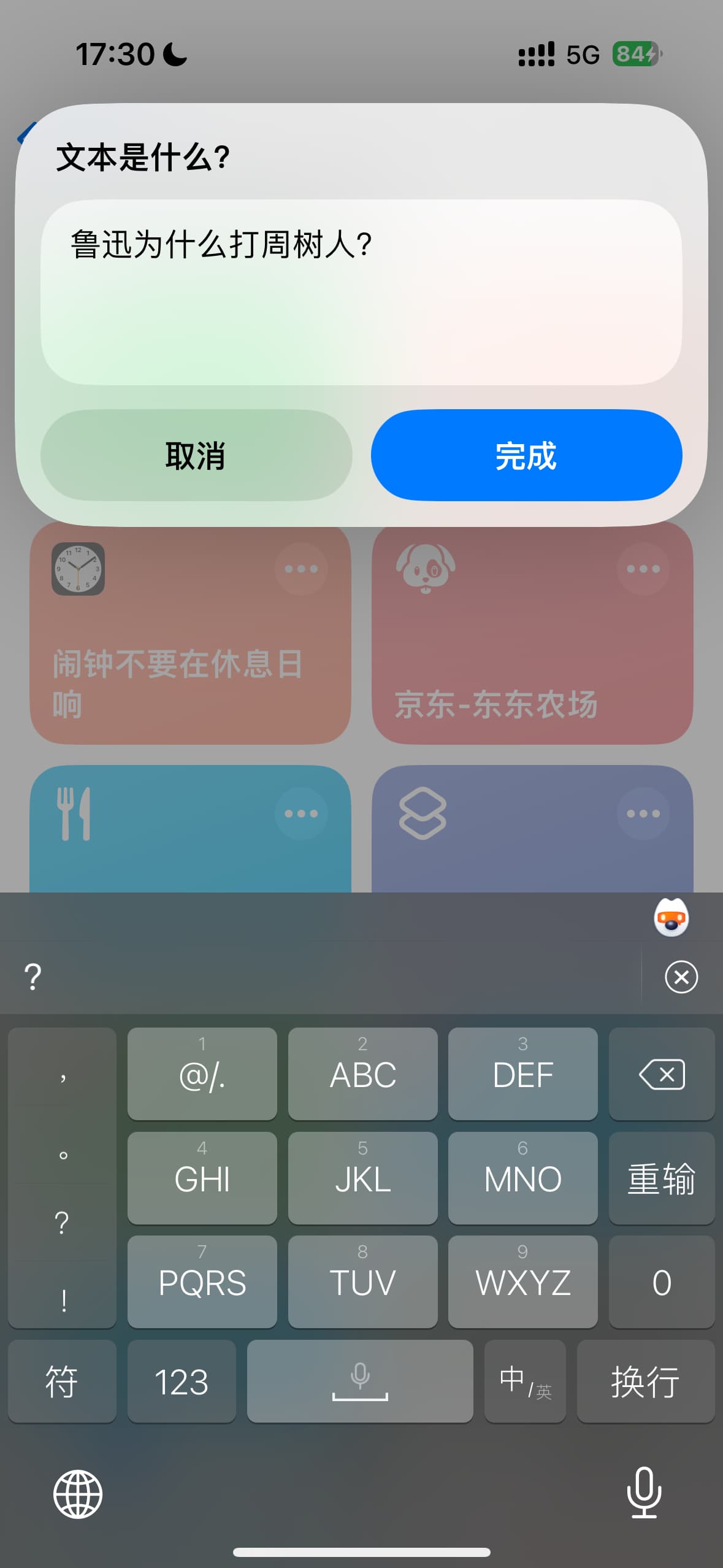

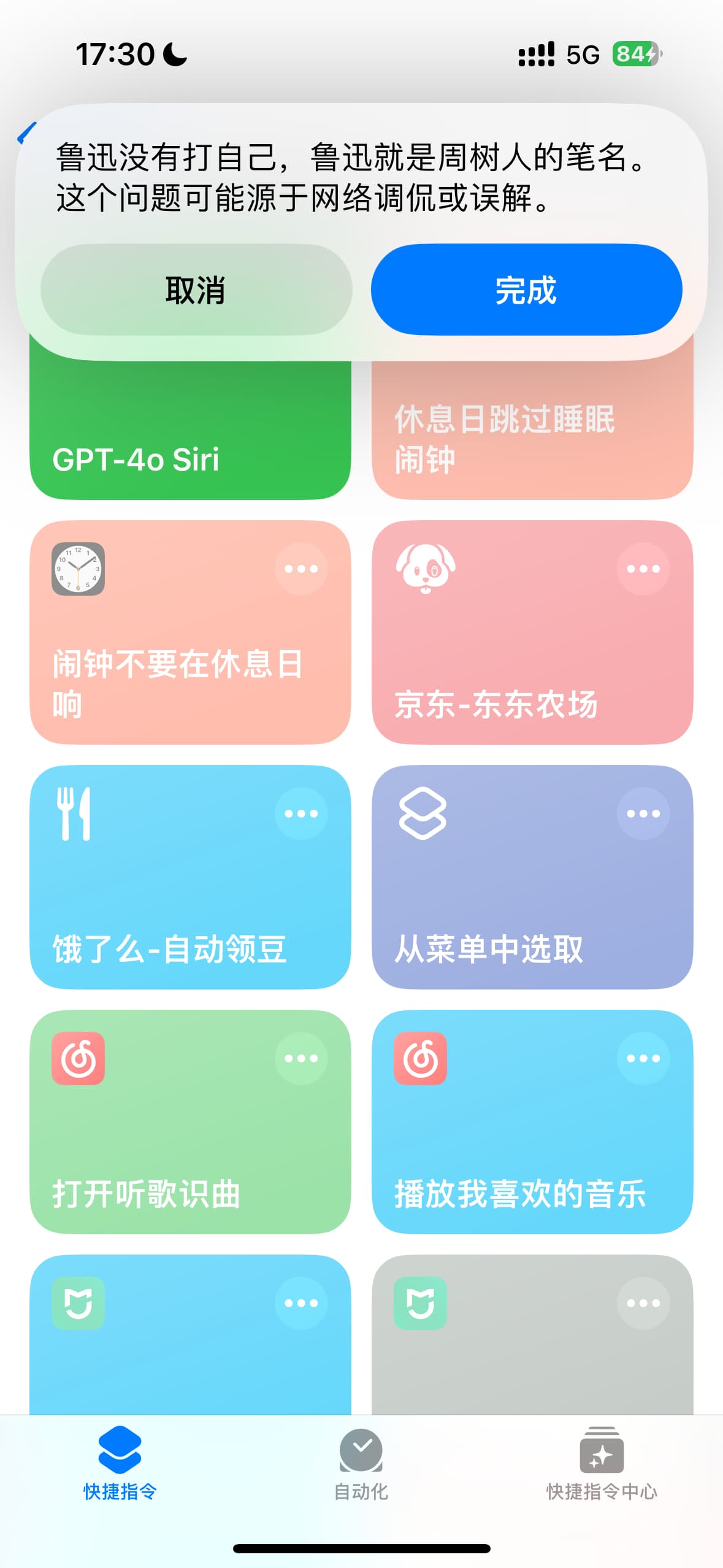

  • 自定义 Siri 语音指令,此时将打开快捷指令。
  • 直接在快捷指令应用中点击相应快捷指令,并在提示框中输入问题。

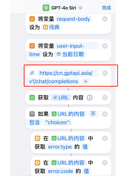

看了下 里面的API用的是
这个((https://cn.gptapi.asia/))地址(这个是卖key的)

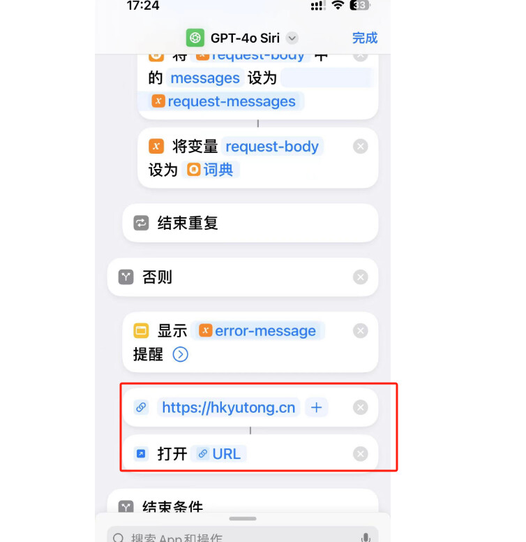

sk-设置不对 回跳转到 https://hkyutong.cn/(这个聊天站)这个网址
理论上把这个修改改成 https://cn.gptapi.asia->https://api.oaipro.com 然后用始皇官转key 能跑 最后的跳转网站啥的 删了吧
看到老哥分享,我刚刚也是这样,补充一点,这里改了第三方的api链接后,还可以修改模型列表,优先使用什么模型,我直接把gpt-4o作为优先选择
大佬,能改base url吗
