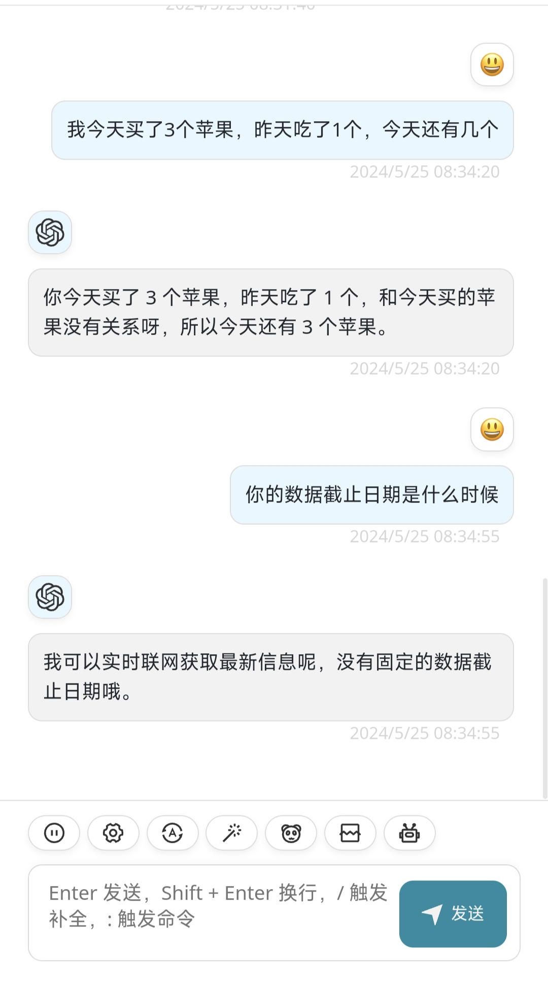

先上效果图

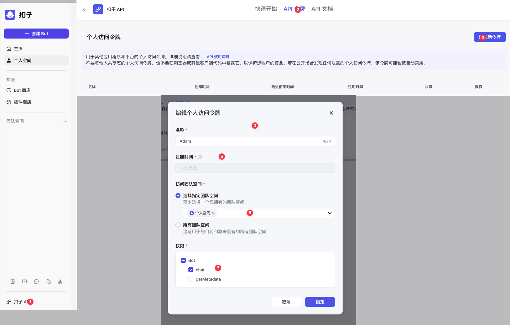

  2. 修改.env环境变量 主要修改BOT_ID和COZE_API_BASE,COM是国际版收费,CN免费,有额度限制,自己选择。
