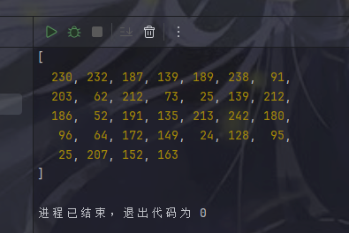

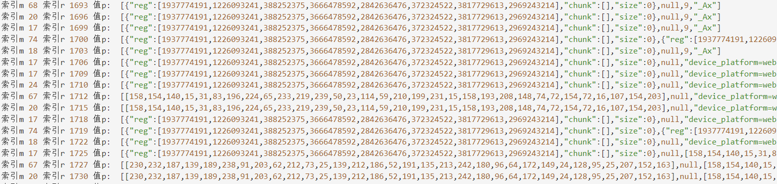

参数加密
打开我们的日志,映入眼帘的就是下面这个场景
image-20240527231219295

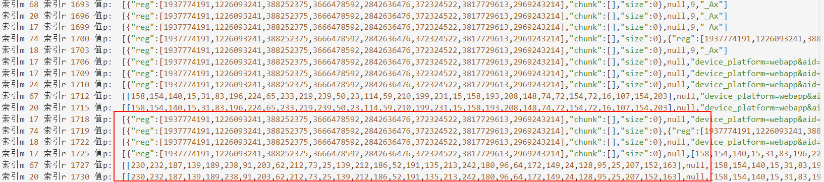

可以看到reg里面有一串数组,最开始后面还没有参数,等到第五行的时候,我们的请求参数出现了
经过了2次不为人知的操作,我们的参数变成了一行数组。
从此处我们就可以得知,这个数组,是参数转化过去的。
所以我们在下面这个索引位置设置条件断点,就可以进入到加密的过程了
image-20240527231139019
找到加密过程之后自己抠出来或者手动实现都是可以的。

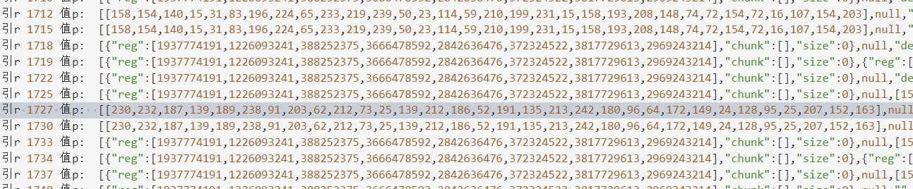

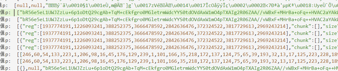

再继续往下看,会发现又经过了reg这个数组,然后嗖的一下,出现了一个新的数组
image-20240527231258186
而且这个新数组的上一个地方的末尾,嘿,出现了上面的数组。这就说明下面这个数组是上面数组生成出来的,我这么猜测没有问题吧。
测试一下,果然一样
a961d79795d4bd27e1f3844b8f9ca8c
4580cbd88b31853d37fb40a6d3026c0

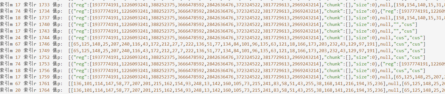

突然有一位靓仔就很奇怪,明明我的操作一样,怎么出来的结果不一样啊?
因为看东西要自己看全面,这个参数的最后还加上了cus这三个字符
千万不要全听全信,写教程的也不一定的是对
image-20240527231038151
有了上面的经验之后,我相信看这篇文章的帅哥美女,已经能下面这个是加密什么的了
image-20240527231018291
没错,就是加密了cus,把cus的字符串经过了两次数组转换。
如果没有post就只加cus,如果有的话就在post参数的末尾加上cus
这两个参数的加密到这里就完成了

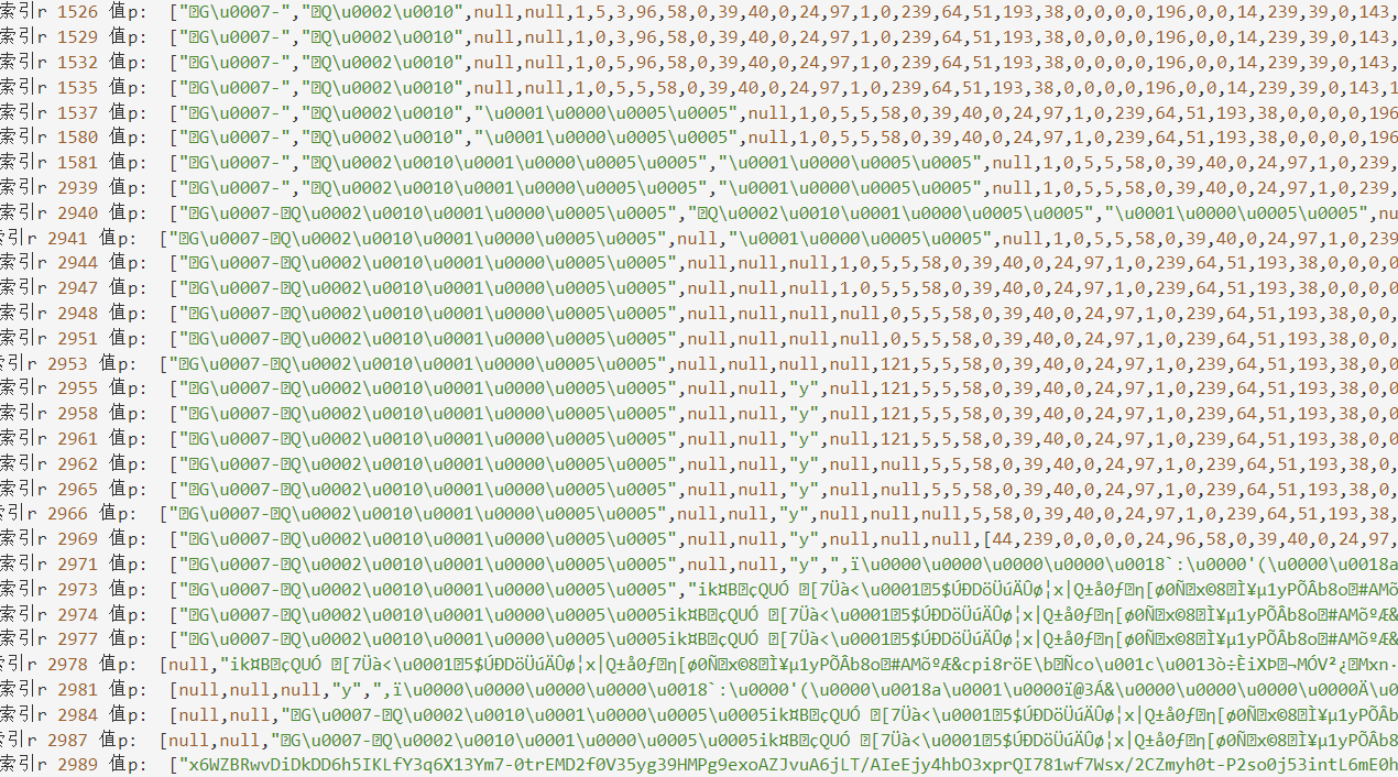

UA加密
之前研究过某音的小伙伴一定知道,如果请求的ua改变的话,生成的这个加密参数就会失效。
所以呢,ua也肯定是校验的一部分。

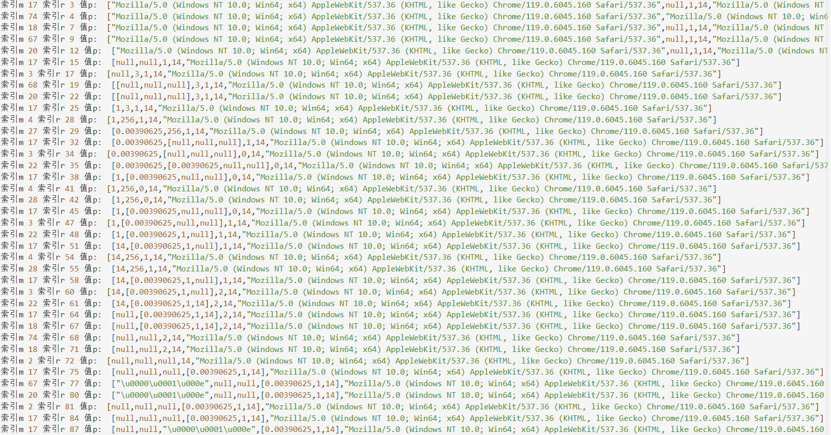

我们该怎么知道这个jsvmp是如何操作ua的呢
当然是继续看日志了!

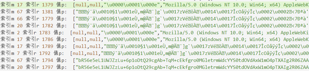

image-20240527225844688

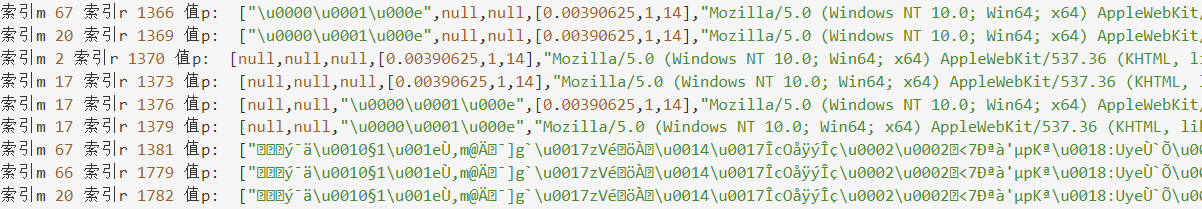

没往下滑几行,就看见了我们亲切的ua。
但是好像没对我们的ua操作什么,倒是出现了一个奇怪的unicode
我们亲切的把它称为小乱码,那这个小乱码是怎么来的呢
看到这个神奇的小数组没有[0.00390625,1,14]
我们把他扔到控制台里,然后获取对应字符
image-20240527230306506
嗯,一模一样啊
什么?你想知道0.00390625是怎么来的?
那我就满足你的好奇心
其实是这么得到的
image-20240527230606745
不过这个乱码是有好几个类型的
image-20240527231427689
这个倒是无所谓,我就根据第一个来
还没走几步呢,我们的日志又出现新东西了
image-20240527231545927
从这日志上来看,我可以大胆地推测,后三行那一堆乱七八糟葫芦蛋糕的东西,是从这里进入生成的
image-20240527231630914
为了确定我们的推测,肯定不能光靠眼睛看了
我们去插日志点的位置打上条件断点
m==17&&r==1379
重放后一步一步的跟栈,我们会进入一个新的jsvmp
进入之后不要慌,我们直接在老地方插上日志点
继续分析

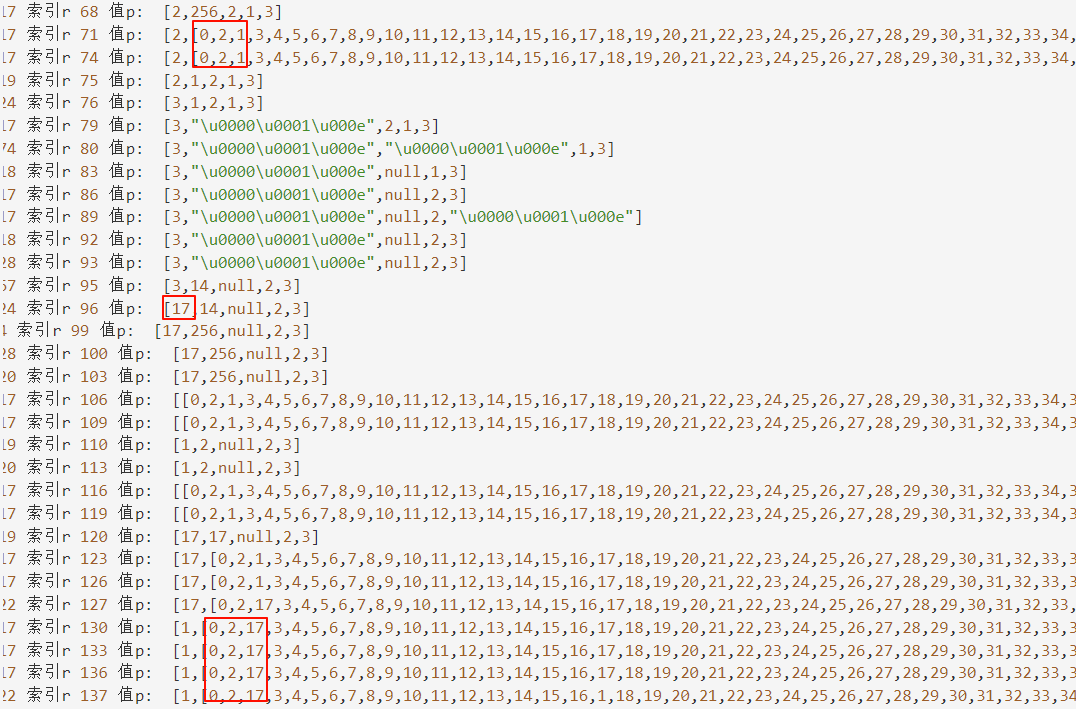

UA乱码生成
image-20240527232112051

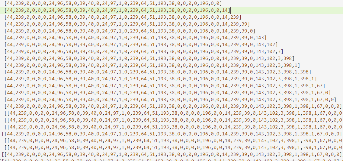

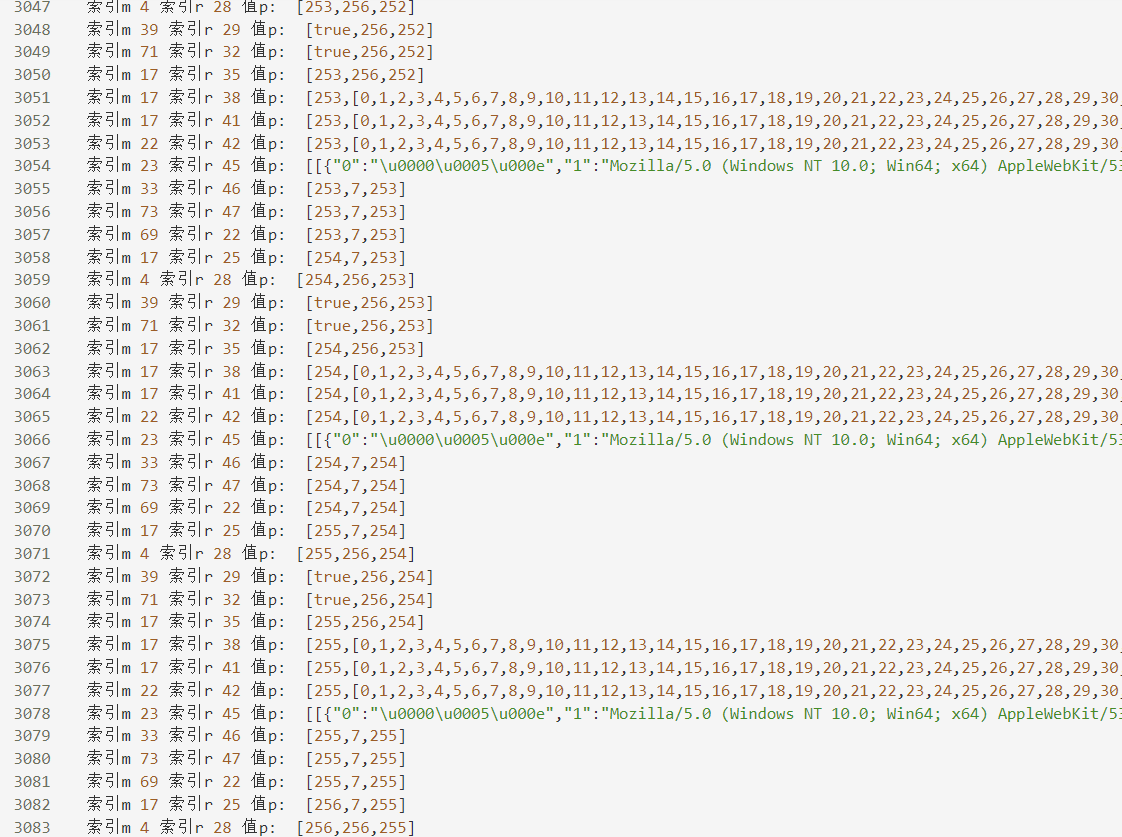

我们刚进入这个jsvmp,就发现这个日志跑了好多东西

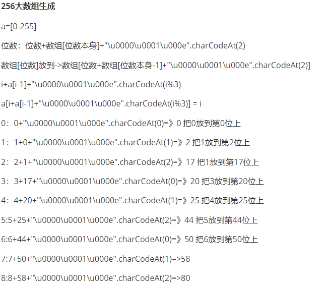

慢慢往下滑,滑到256这里
可以发现是生成了长度为256的空数组
搞纯算,不能光看,还得写
我们直接实现一下image-20240527232315802
然后继续看
这里我就直接把我当时的记录放上来吧
然后给大家演示几个
image-20240527232731917
大家看不懂很正常,因为我现在都有点看不懂了
我就演示一个给大家看看,你们多加油
image-20240527233112085
因为我们生成了256位的数组,肯定不是白生成的
要往里面填充东西的
我截图的是演示的第三位
为什么第一个红框的第三位是1呢
正常来说应该是0,1,2,3,应该是2才对
实际上就是因为前面在计算数值的时候,会把算之前的位数,放到算出来的地方
比如,从日志可以看出
2+1=3
“\u0000\u0001\u000e”.charCodeAt(2)=14 image-20240527233524731
3+14=17
算出来17之后,把第三位替换成17,然后把1放到第17位上
image-20240527233627636
就是这样循环的,直到最后一位
然后我们得到了一个新数组

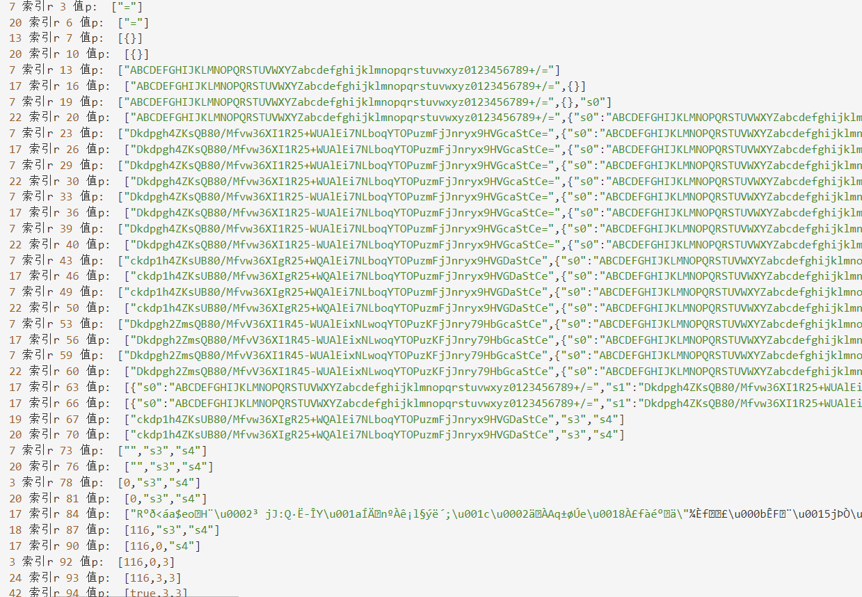

UA长字符串
image-20240527234918425
这次又没走几步,就变成了一大串字符串了
好家伙,这下聪明的你肯定知道怎么搞了
我们去定位生成位置的上面,然后单步调试进入一个新的jsvmp
image-20240527235037298
我们又要开始新的日志观察了,写到这里我已经有点疲惫了
但我还是得继续写!
这里的部分其实还是之前xb那样,4位一组,如此遍历

下面我来解释一下

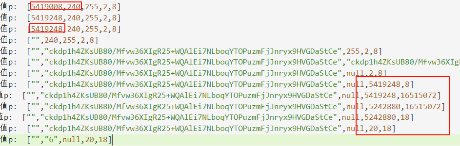

image-20240528000051325
这个大乱码取第一位的ascii码=82
image-20240528000330772
然后82<<16 = 5373952
第二位取ascii码 = 176
176 <<8 = 45056
5373952^45056 = 5419008image-20240528000646475
image-20240528000522370
然后取ascii第三位 得 240
5419008^240=5419248image-20240528001014867
5419248&16515072 = 5242880
5242880 >>18=20
image-20240528001151427
image-20240528001053891
第一位就这样推出来了,剩下的就靠宝贝你自己了

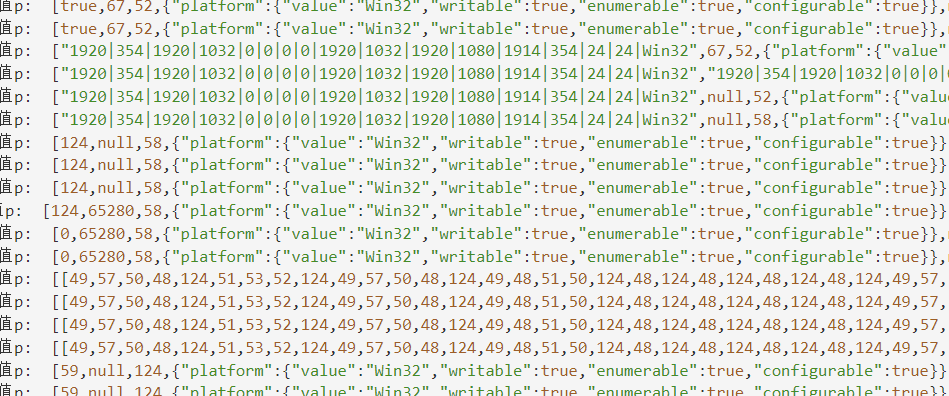

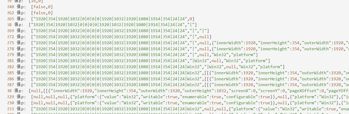

下面就到了我们的环境监测点了
image-20240528001804936
环境检测点生成
这里倒是没什么难的,其实就是把每一位字符串的ascii码放到了数组里
image-20240528001855367
image-20240528001918993
自己写一下就可以

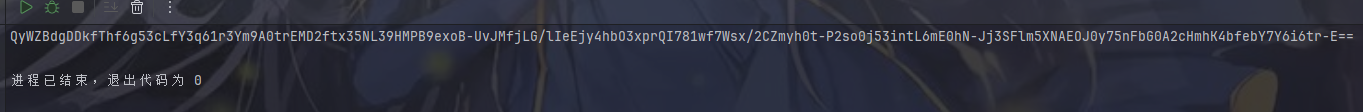

最后,我们把这一个乱码经过上文提到的UA长字符串生成

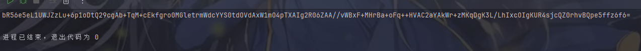

就得到了我们的a_bogus!!!!
成果展示!
image-20240528004124215
