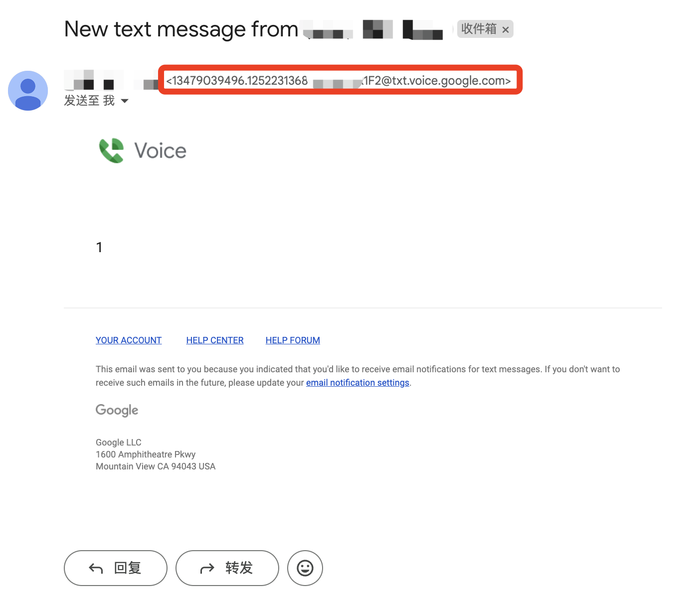

获取收件人
如果你开通了消息转发到邮箱,你就让一个人发送消息给你,然后你就会收到一个邮件。大概如下图所示,我们我们得到了邮箱地址。

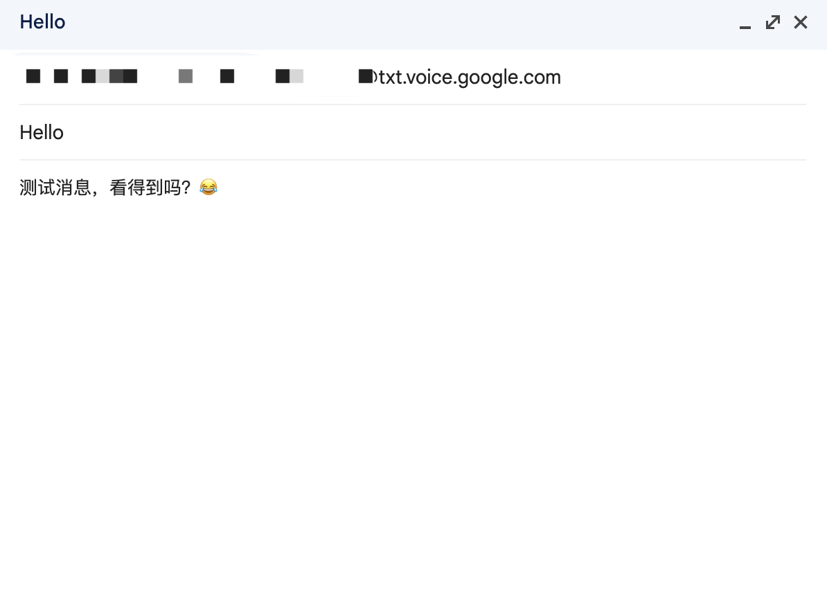

如果我们尝试往这个邮箱发送邮件,那么就等同于在 Google Voice 里面发送信息。

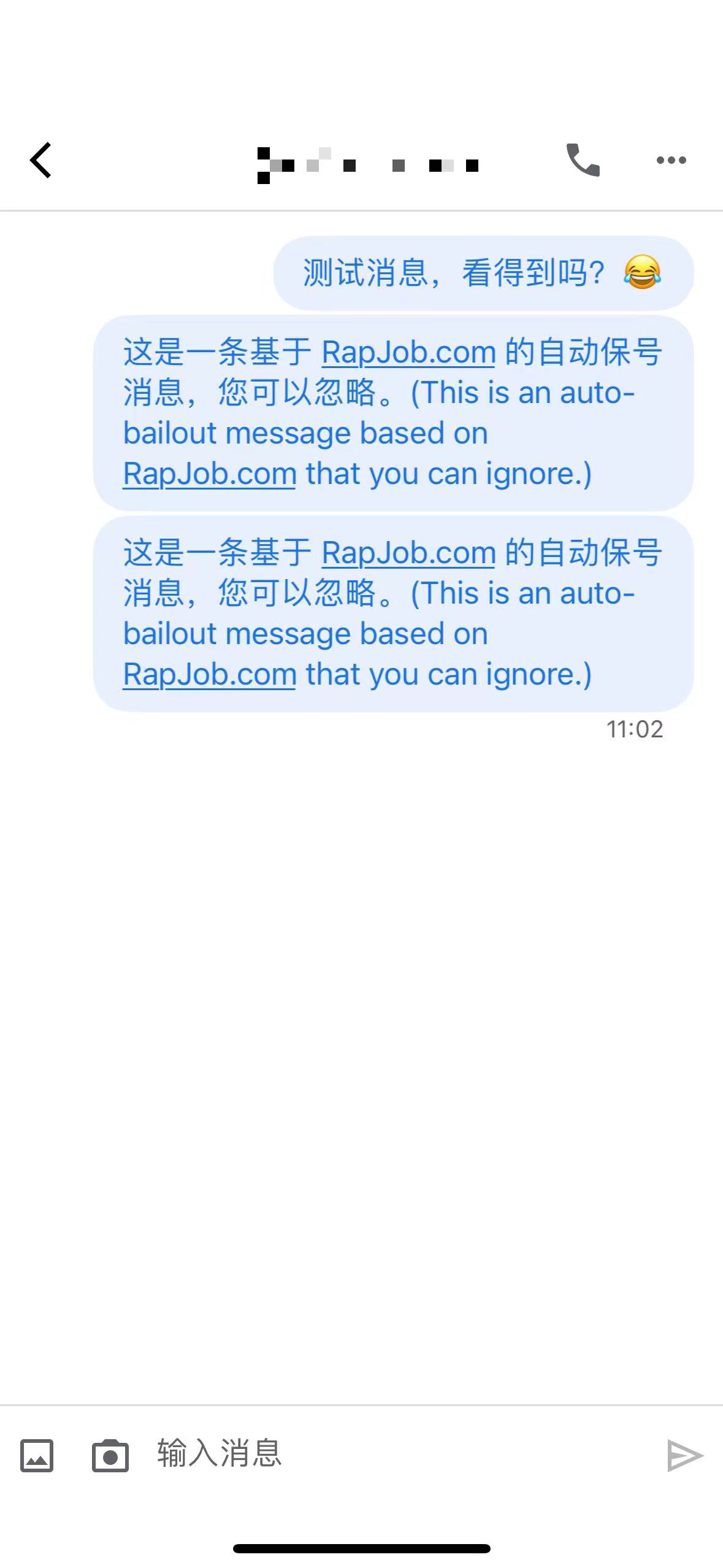

发送邮件之后,打开 Google Voice 就可以看到了。

设置好之后,点击“测试”看看短信能不能发送过去,能发送成功保存就好了。
