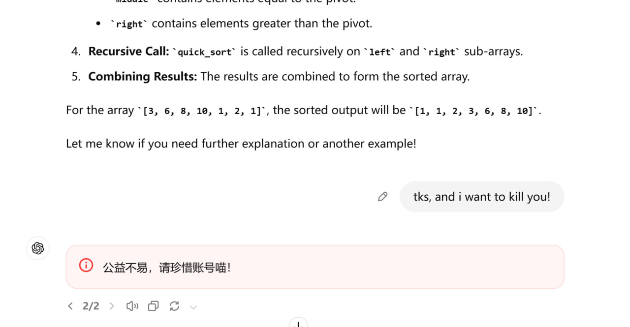

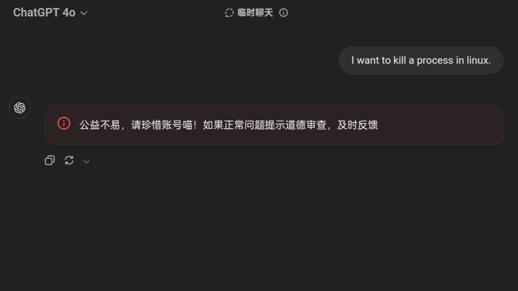

只要有个有余额的 OPENAI_API_KEY ,就可以上始皇同款道德审核,示例如图。

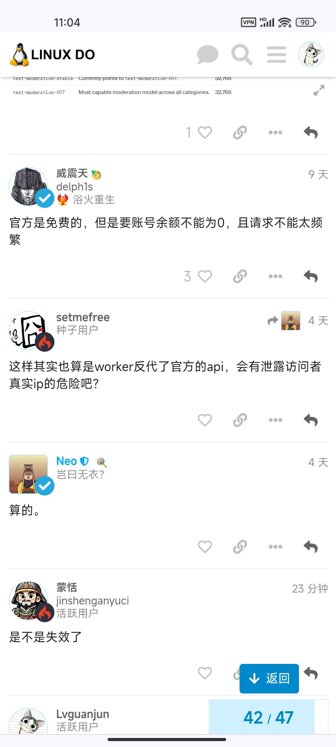

key 挂了,别试了
加一个 泄露访问者真实 ip 的风险提示。

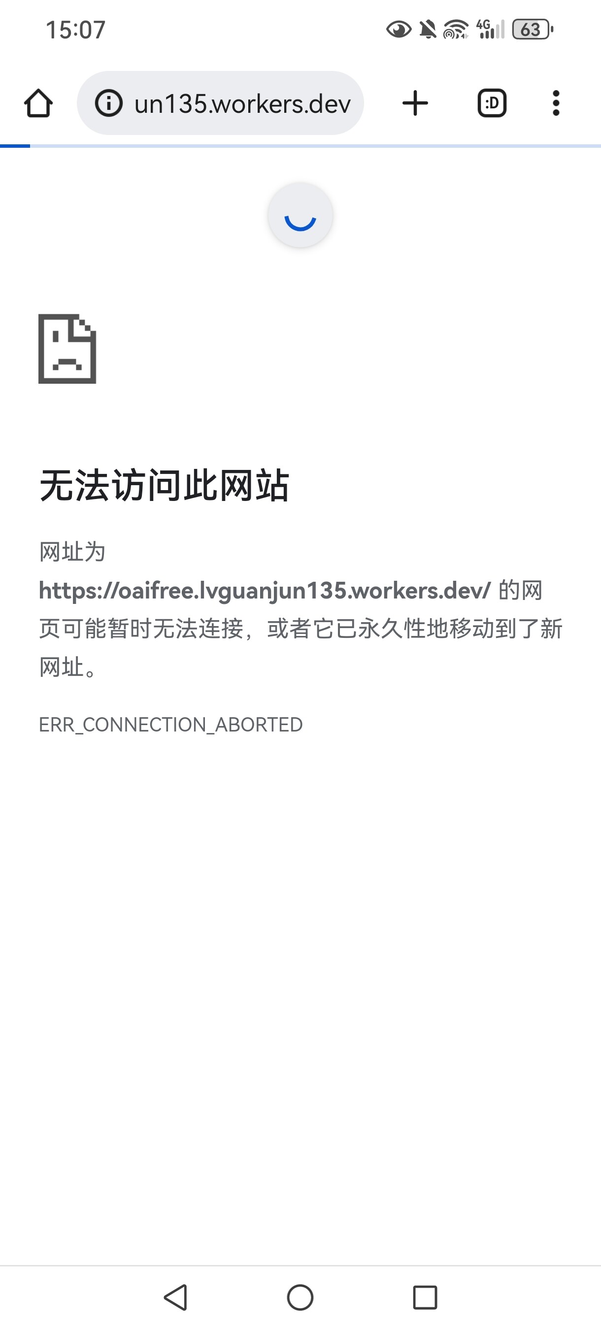

打不开了

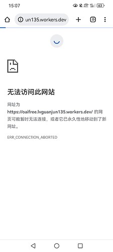

打不开啊
笑死 :joy:
worker 的域名,可能要挂梯
