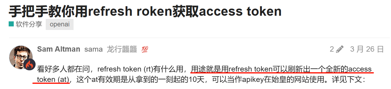

通过奥特曼这个帖子 手把手教你用refresh roken获取access token 知道了 refresh token 可以刷新出一个access token,只需发送一个post请求(带上refresh token)即可。
