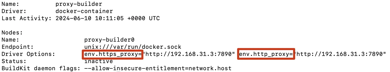

3.1 生成一个使用代理的buildx实例
docker buildx create \
--name proxy-builder \
--driver-opt env.http_proxy=http://127.0.0.1:7890,env.https_proxy=http://127.0.0.1:7890 \
--use
检查实例是否正确生成 docker buildx inspect proxy-builder

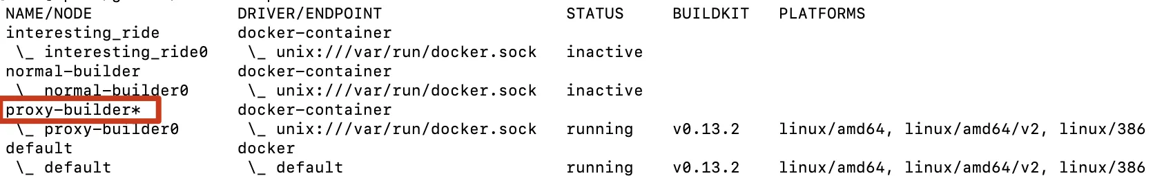

3.3 如何切换为其他的buildx实例
先查看有哪些buildx实例:docker buildx ls
可以看到上面有个我之前创建的普通实例:normal-builder
备注:实例后面的*号表示正在使用的buildx实例
切换为normal-builder实例:docker buildx use normal-builder
