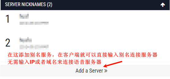

服务端别名配置(可选项)
teamspeak官方支持配置服务器别名支持ip和域名的方式,这样无需自己把ip绑定域名,可读性和隐蔽性更强
PixPin_2024-06-11_19-57-04
配置方式:登录ts官网,进入dashboard页面,在SERVER NICKNAMES栏目Add a server,选择域名或ip方式,配置的NICKNAMES就是你的服务器别名
原理:TS客户端连接时会自动去api.teamspeak.com获取别名对应的ip,然后连接你的ts服务器(类似DNS服务)
