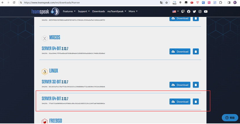

一、获取最新服务端安装包
点击那个粘贴板,可以获取下载直链。
https://files.teamspeak-services.com/releases/server/3.13.7/teamspeak3-server_linux_amd64-3.13.7.tar.bz2

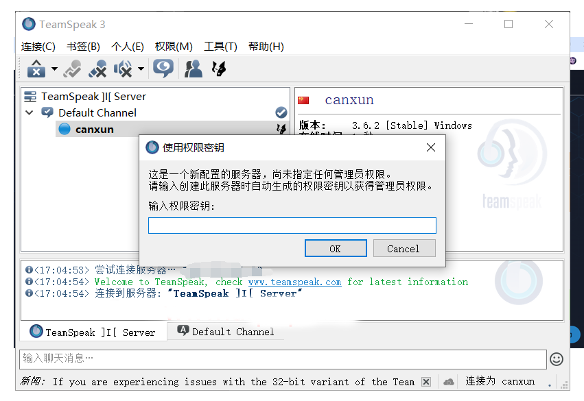

首次连接服务端会让你输入权限密钥,就是上方的TOKEN,然后可以设置服务器名称、密码、频道等等。

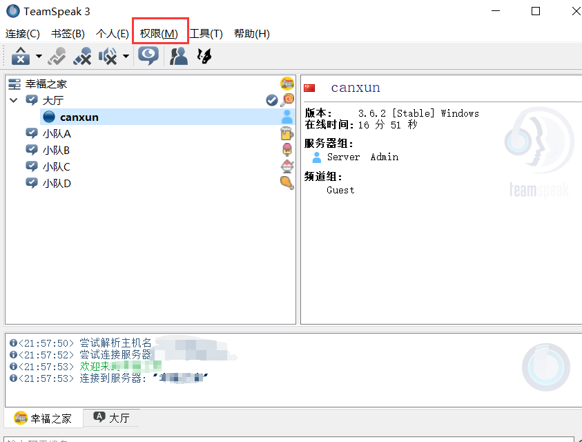

生成备份权限密钥:点击权限-权限密钥-创建-Server Admin 保存密钥即可
