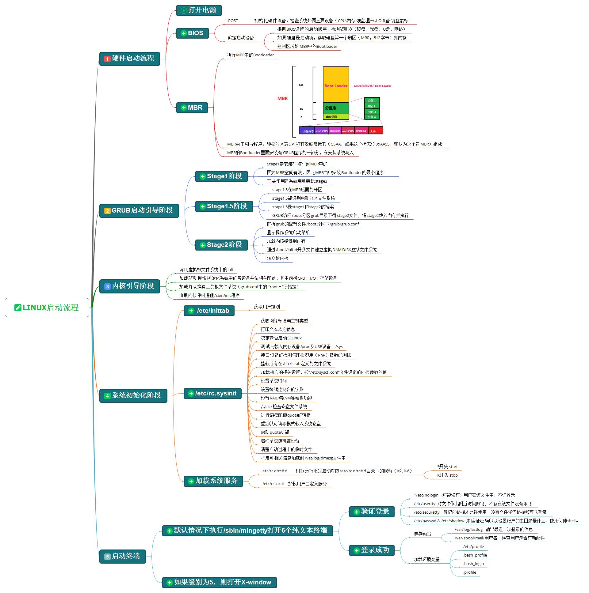

引导Rootkit
BIOS Rootkit
BIOS会按照启动顺序去查找第一个磁盘头的MBR信息,并加载和执行MBR中的Bootloader程序,若第一个磁盘不存在MBR,则会继续查找第二个磁盘(PS:启动顺序可以在BIOS的界面中进行设置),一旦BootLoader程序被检测并加载内存中,BIOS就将控制权交接给了BootLoader程序
该Rootkit采取的就是在BIOS取第一块磁盘信息时,先运行恶意程序在将第一块的扇区恢复,重头读取
run-init Rootkit
  1. 正常linux启动流程
    在Linux系统启动时,内核首先加载initramfs文件系统(调用initrd.img-x.x.x.x-generic,initramfs文件系统镜像文件),后调用initramfs文件系统中的run-init程序来启动init进程。run-init程序会根据initramfs文件系统中的内容,调用一系列的初始化程序和脚本,以完成系统的初始化和配置,最终启动系统中的所有服务和用户进程。
  2. 恶意run-init程序生成
    Klibc提供了一系列的库和工具,可以用于构建、编译和链接initramfs文件系统中的程序。通过Klibc提供的工具和库,采取添加补丁的方式可以方便地生成和定制run-init程序,以满足不同的需求。
    使用kilbc生成正常的run-init利用打补丁的形式将hw程序写入run-init,修改正常的启动顺序,使其加载hm程序
  3. 更新initramfs文件系统,写入恶意run-init
    使用更新initramfs文件系统的命令 update-initramfs,此时系统会检查当前可用的内核版本,并重新生成每个版本的initramfs文件系统(生成目录在/var/tmp/mkinitramfs_xxx),以更新其中的配置和程序,并打包成指定的initramfs文件系统镜像文件更新完毕后mkinitramfs_xxx目录自动删除
    HORSEPILL会监控/var/tmp/目录下的文件,查找到 var/tmp/mkinitramfs_xxx/bin/run-init文件时,直接将其替换成恶意run-init,此时生成的initramfs文件系统镜像文件就已经植入了HM程序.
