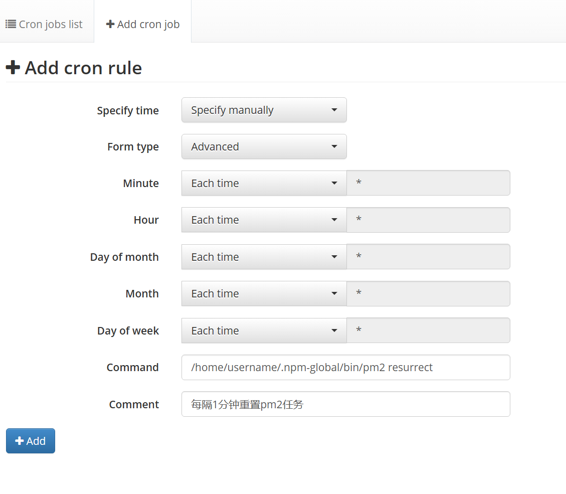

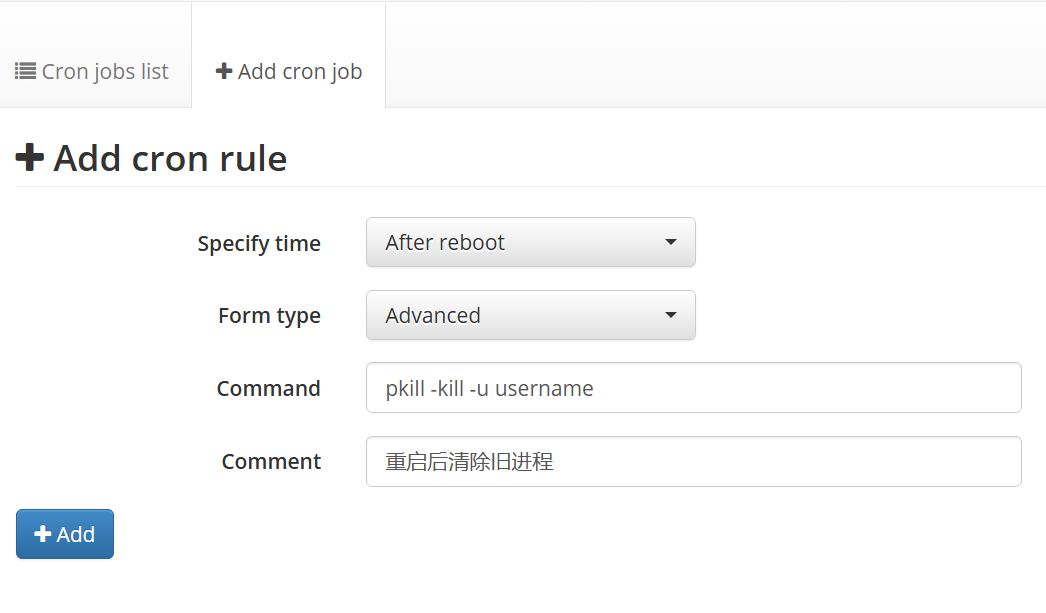

然后 pm2 save && pm2 startup
即可。
关于开机自启可以参考佬友文章的最后。
