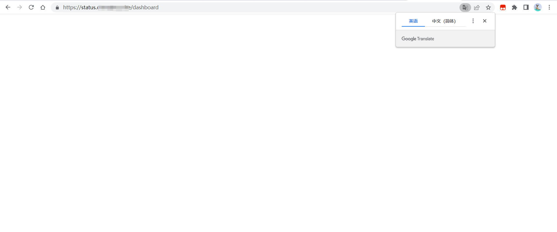

如题,我按照教程搭建完之后,访问网址为什么是白屏啊
截图
你走到哪一步了
全部步骤都走完了,kuma肯定是活着得
无痕试试
huggingface启动程序需要等待一会
似乎其他人也有出现过这个问题,
不会啊,这个外部保活没这样的问题
不是保活得问题,而是uptime-kuma本身得问题
