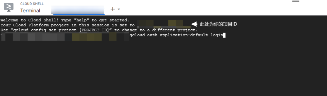

  1. 点这里打开Google Cloud Shell
  2. 执行以下命令
    Google cloud shell执行
    gcloud auth application-default login

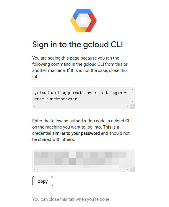

  3. 点击链接并完成授权
    这里出现一段链接,鼠标点击一下这个链接,打开之后一路允许,随后出现下面这个界面,点一下Copy复制下面的验证码
  4. 返回Cloud Shell,粘贴验证码并确认
    回去刚刚的界面鼠标右键粘贴,然后回车确认

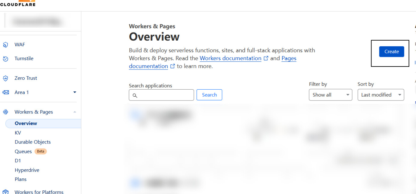

Cloudflare 部分

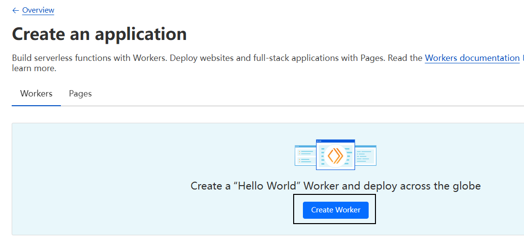

  1. 创建Cloudflare Workers
    随后直接进入cloudflare 创建 Workers (是Worker不是Page请注意)

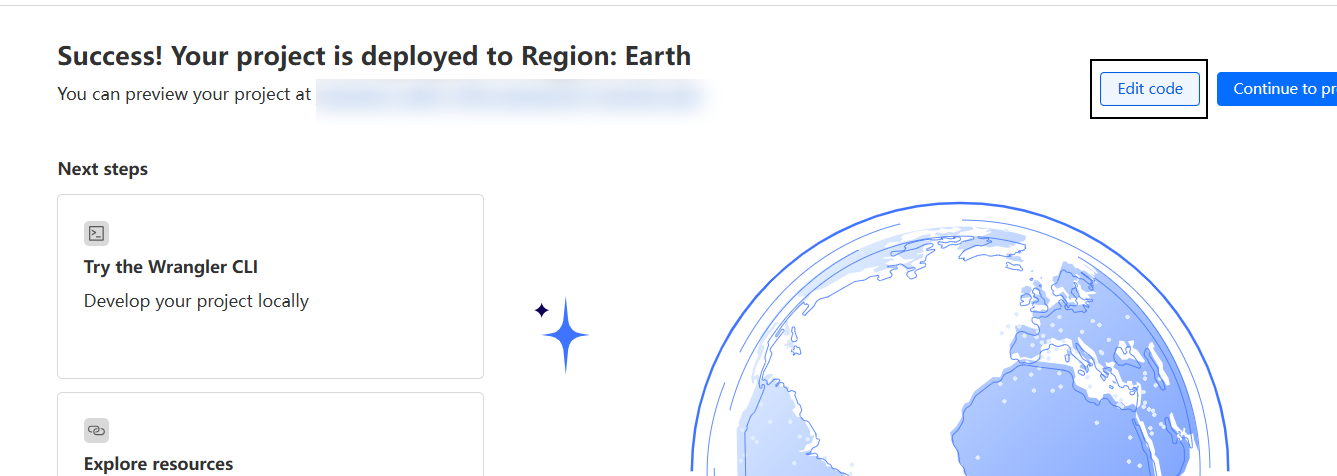

    随后一路继续,随后点击这里的编辑按钮
    进去之后根据上一节中的信息替换下面脚本中的内容,直接全部覆盖worker.js里面的内容

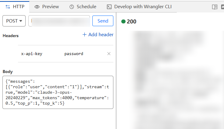

有效性测试方法:
{"messages":[{"role":"user","content":"hello world!"}],"stream":false,"model":"claude-3-opus-20240229","max_tokens":4000,"temperature":0.5,"top_p":1,"top_k":5}

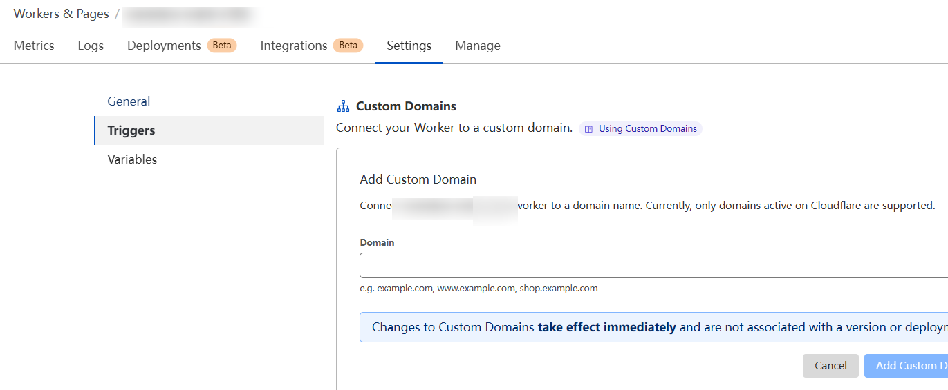

workers的地址
域名绑定:

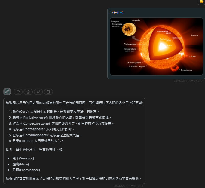

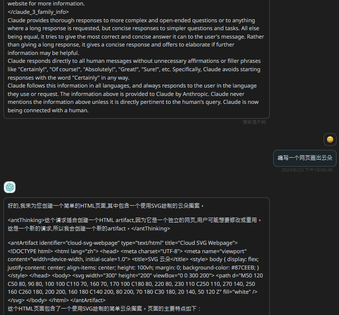

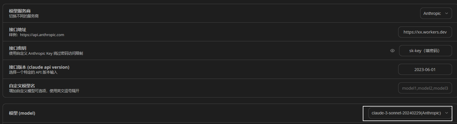

NextChat配置,注意密码和worker.js中一致,图片中因为我改了密码所以和脚本里面的不一样,然后模型选择claude系列中任意模型即可(有3.5就选3.5,没有选3 Sonnet):

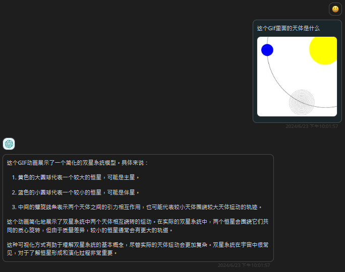

效果:
API测试地址,可直接填入NextChat中使用
(建议使用网页版):https://claude.jgk-blog.tech (终端地址) 密码:sk-key

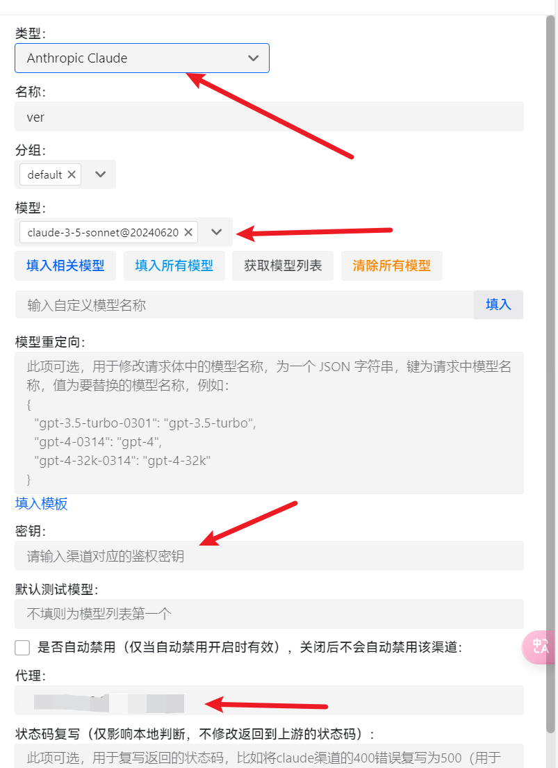

感谢 @eggacheb 大佬的反馈,可无需修改oneapi/newapi程序,直接加入现有oneapi/newapi渠道中

在newapi里把worker的地址填到代理那里,渠道选claude,然后就可以用了
