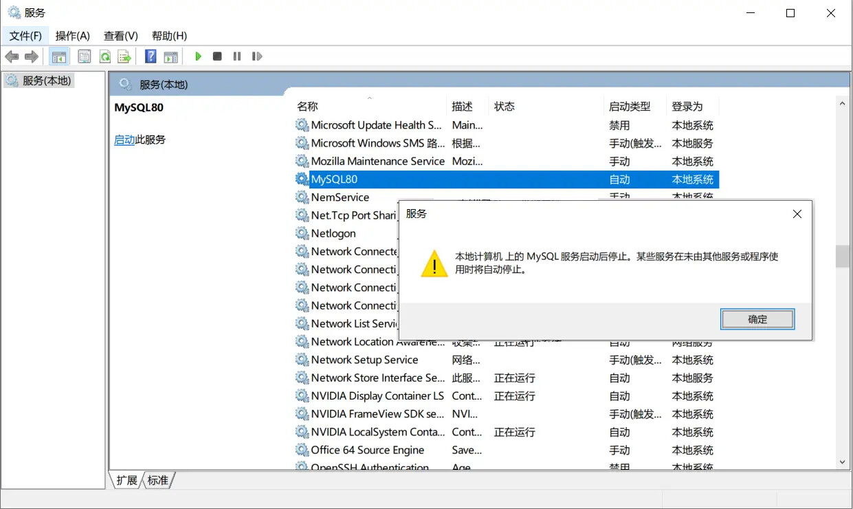

windows 断电后导致mysql8启动失败问题
大佬们,windows 断电后导致mysql8老是启动失败。
这是mysql启动失败日志

目前我处理方式是将innodb-force-recovery=5,一次1-6尝试,一直到5后才可以启动成功,但是数据只能读,然后导出数据,重新初始化数据库,然后导入数据。
请问还有其他方式避免数据库断电后启动异常吗?有没有啥参数之类的。这是第二次了 :sweat:
