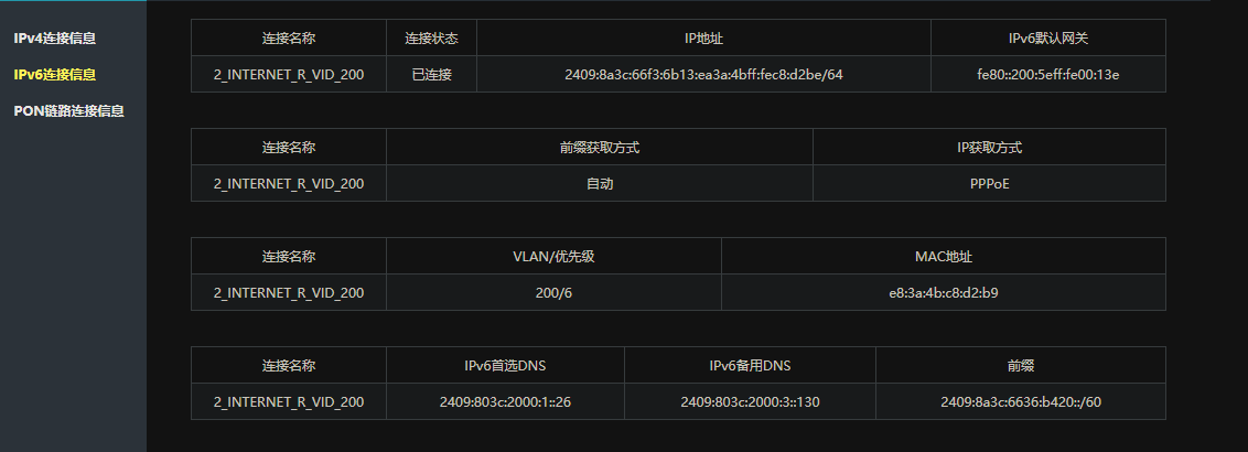

首先打开光猫管理页面,普通用户登录就可以了,如果在里面看到了IPV6的连接信息,恭喜你,可以继续哦。如果没有,很遗憾,你不可以哦。
就比如:
(每一款光猫的配置页面都有一些变化,佬们看着办就可以)

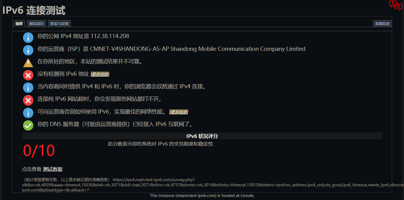

更改前测试结果:

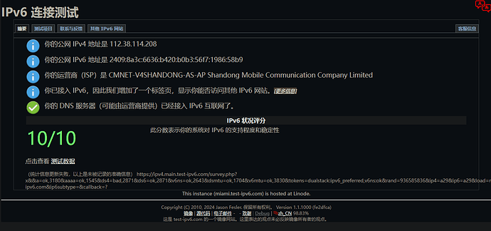

更改后测试结果:
不改桥接的原理
当光猫不开启桥接的时候,那么光猫就会作为IPV6的网关设备负责向终端
下发IPV6地址,但是,因为中间多了一台路由器,而这个路由器是三层设备,因此只有路由器的上行WAN口可以获取到IPV6地址,但通过路由器上网的设备是无法获取IPV6地址的,所以在这种模式下将路由器上行WAN口和其他接口桥接起来相当于在IPV6的环境中,路由器变成了一台交换机,这样,路由器下面使用的设备就成了直连到光猫上,因此就可以获取到IPV6地址了
