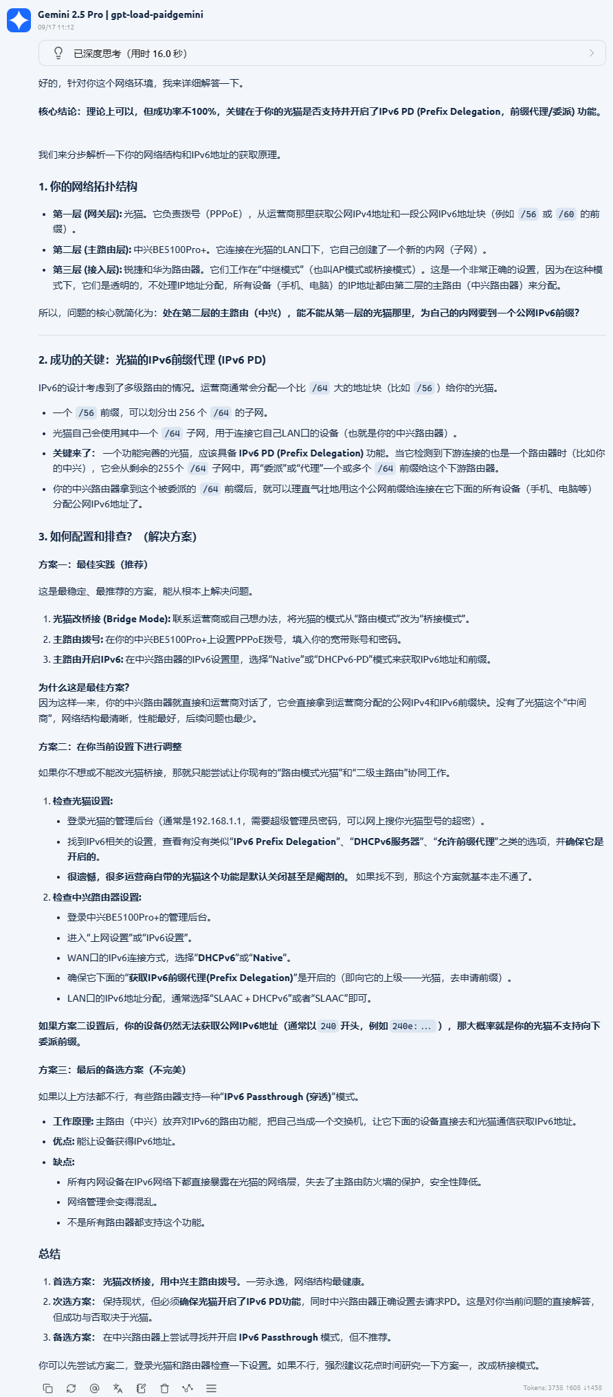

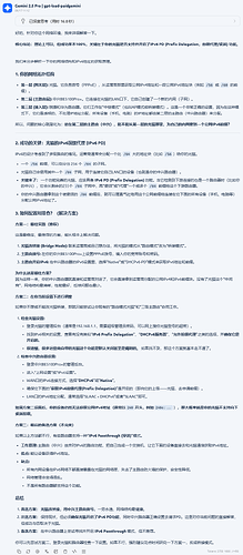

我这边光猫拨号后不给路由器下发前缀。路由器有v6,其他的设备没。
你想要确认的是,设备不是直接连接光猫,而是连接在光猫之间加的一个主路由,能否获得分配IPv6.
如果主路由本身能正常从运营商获取 IPv6 前缀,并且在 LAN 口正常分发,理论上后面的中继/AP 只要是“透明桥接”,就可以把 IPv6 一起转发。
对,这个我还要测试下,之前这样搞,只有主路由可以获取公网地址,下面的设备只能获取内网地址。

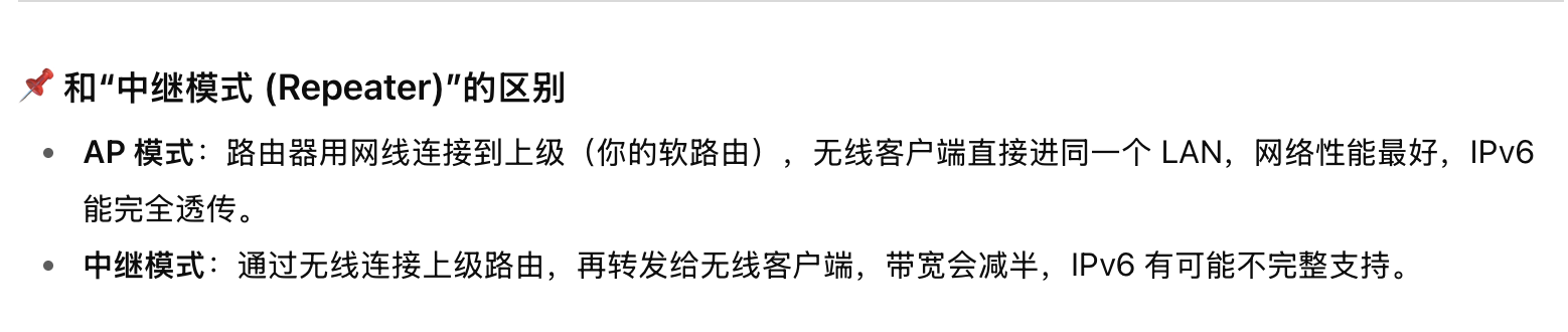

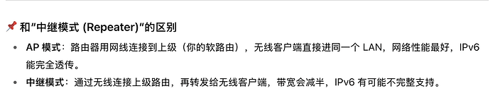

在光猫修改为桥接模式之前,我的也是这种,光猫拨号,房间里的路由器接光猫,房间里的设备都有获得分配IPv6公网地址。
现在修改为光猫桥接,一个主路由拨号,房间里的软路由连接它,旁边一台普通路由器,接到软路由的 LAN 口 → 关闭自己的路由功能,只负责提供 Wi-Fi 给其他设备( 不再做 NAT 和 DHCP)。所有的 IP 地址均有软路由分配。所有设备也可以正常获得IPv6公网地址。
这种好像是叫AP模式。
一般来说 不能
我家里电信光纤,使用光猫拨号,中兴路由下的设备不能获取IPV6地址。改成路由器拨号的话,下面的设备能获取IPV6地址
