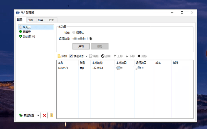

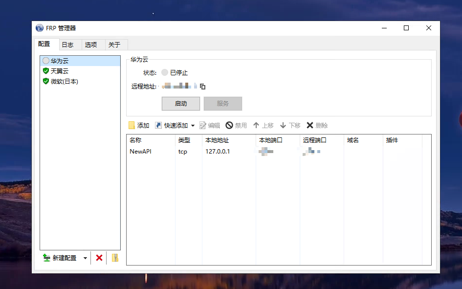

贡献一个 :grinning:
frp推荐这个工具,挺好用的.
