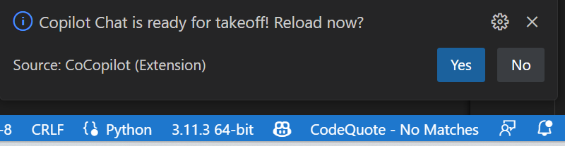

  2. 我想在VSC中用copilot聊天,但"Enable copilot chat(GPT-4)”时,就只能看到"Copilot is ready for takeoff"这个提示。不论Yes/No,都看不到可以和GPT聊天的窗口,这如何办?

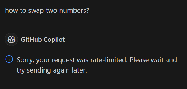

  3. 如果我用ctl+shift+I,可以调出github copilot chat插件的窗口,但我的问题,有时回答"request was rate-limited",有时什么回答也没有。请问这个chat是不是也走的cocopilot?为何代码提示可用,chat不可用?

应该是 Enable CoCopilot
chat是github在调整频控,在抽风。
