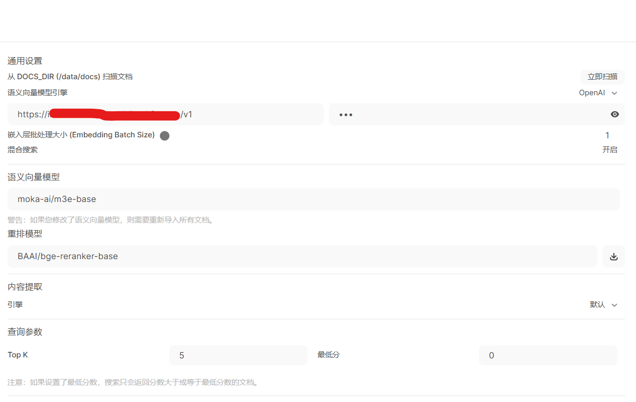

请教一下佬友,关于配置open webui语义向量模型的问题

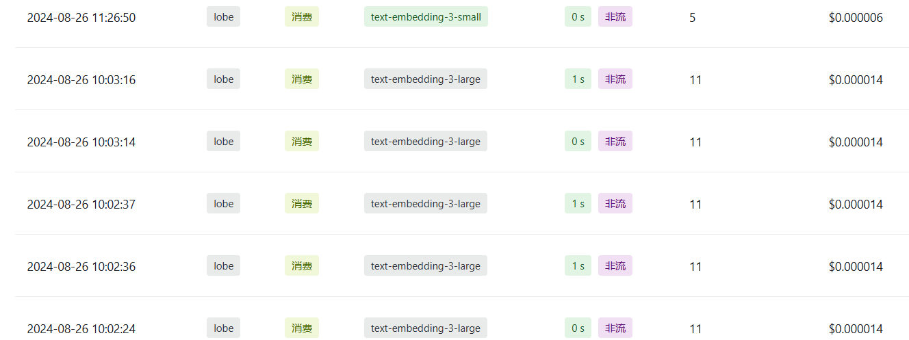

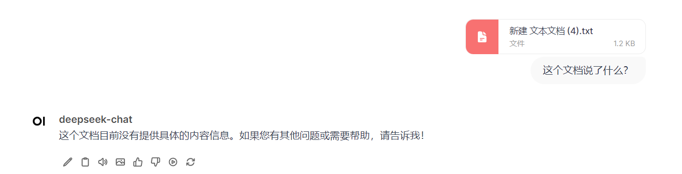

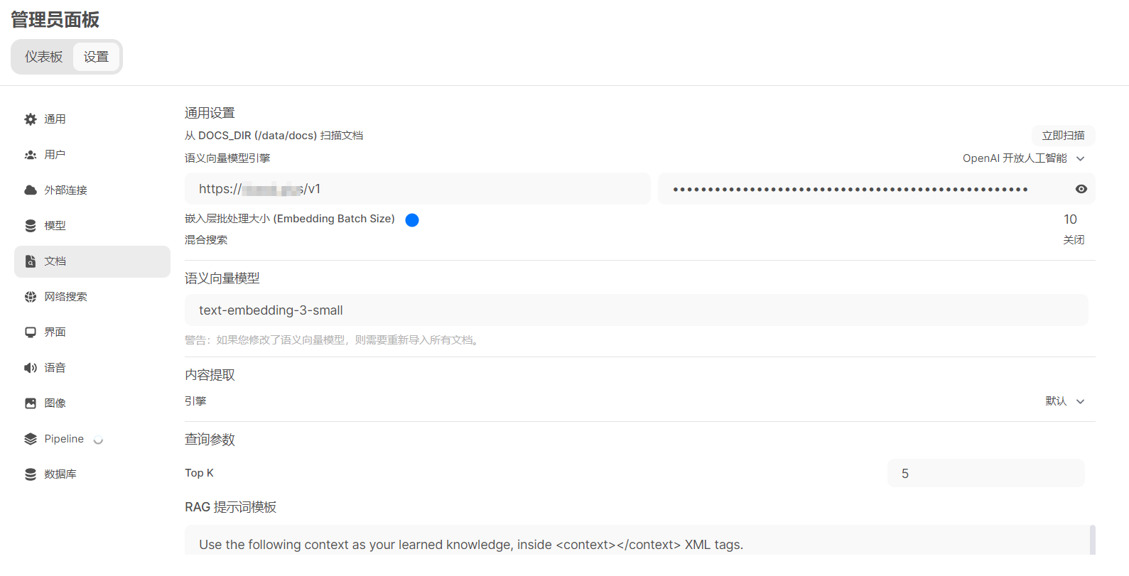

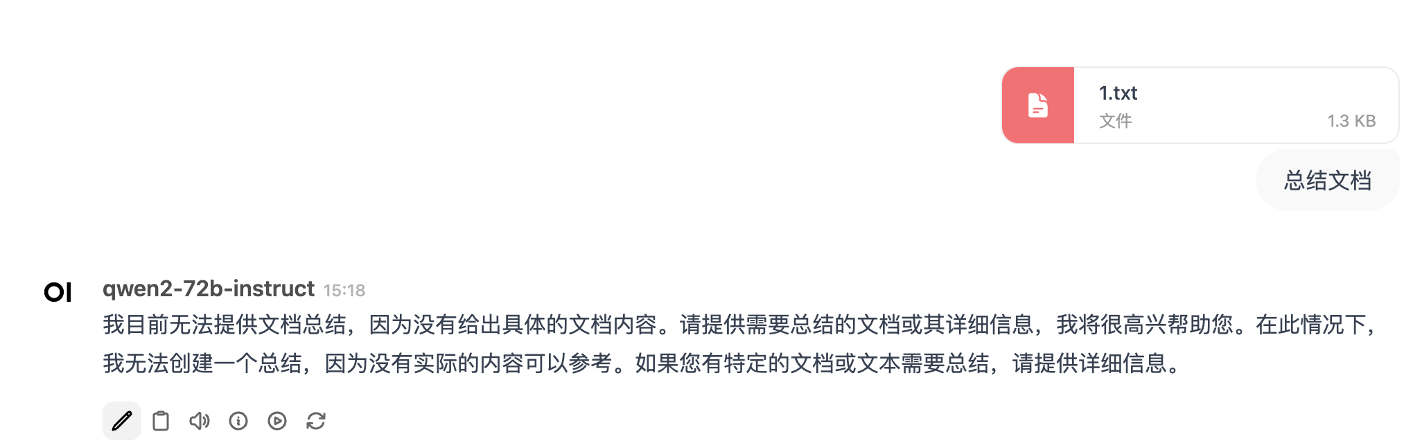

我配置了语义向量模型,new api也能收到embeddings的请求,但是AI就是不能理解文档

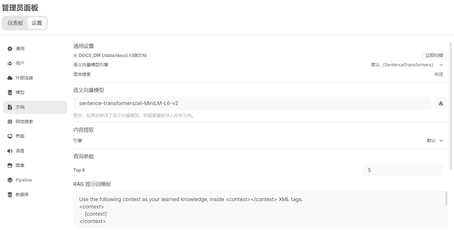

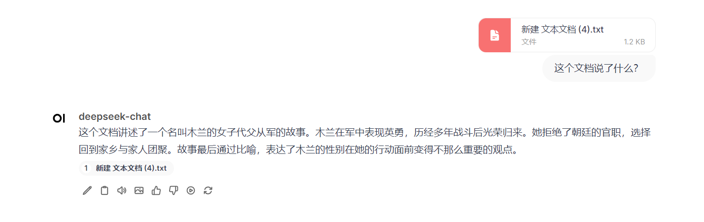

但是我把语义向量模型切回默认模型:sentence-transformers/all-MiniLM-L6-v2
AI又能正常理解文档了

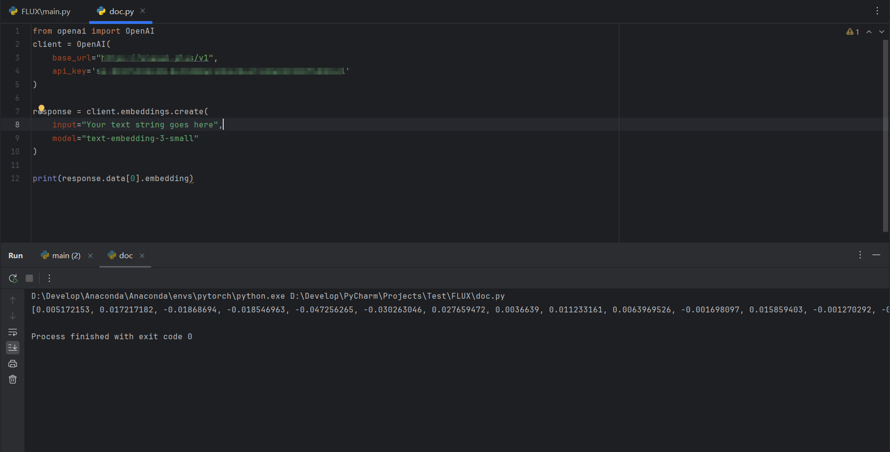

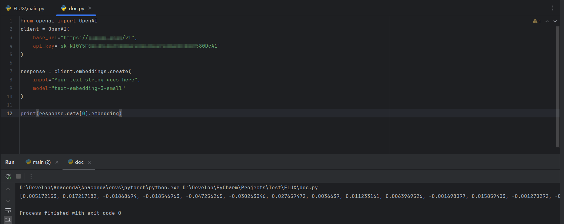

我自己在本地的请求api是能正常返回的:
自己捣鼓几个小时了,还是解决不了,所以才来请教佬友们

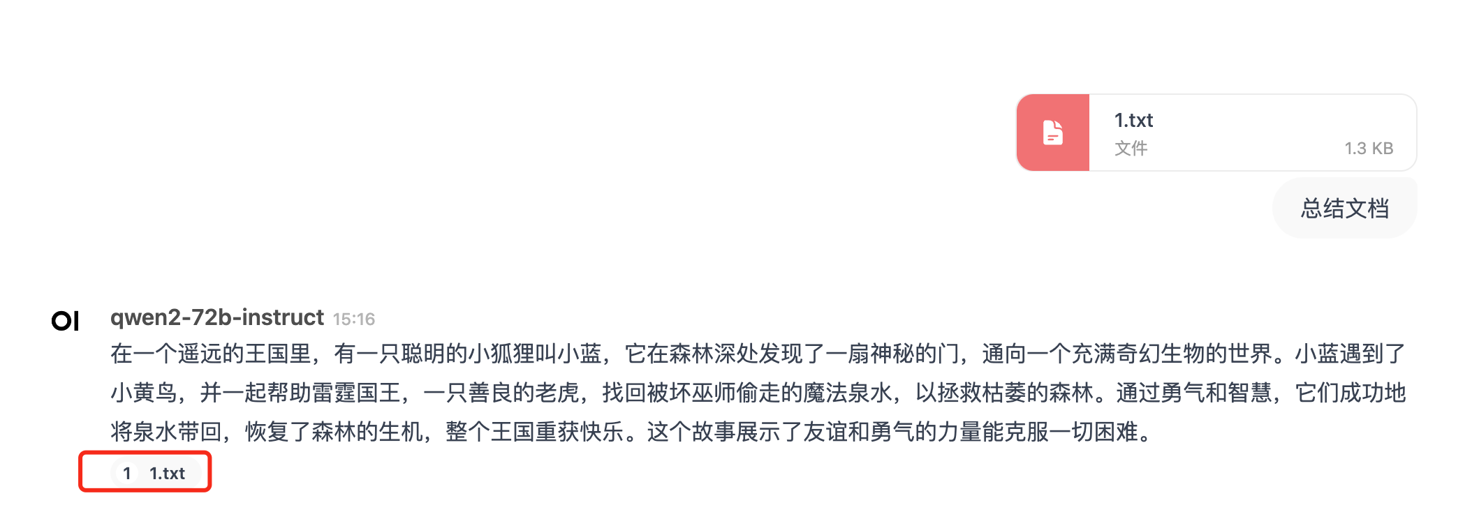

我测试了一下,遇到了与你一样的问题,在更换模型的语义向量模型时,就找不到红框部分的引用了
同样的问题

我已经测试好几个中转了,都是一样的问题,不知道有没有可能是模型的问题呢?

我在本地调用是有回复的

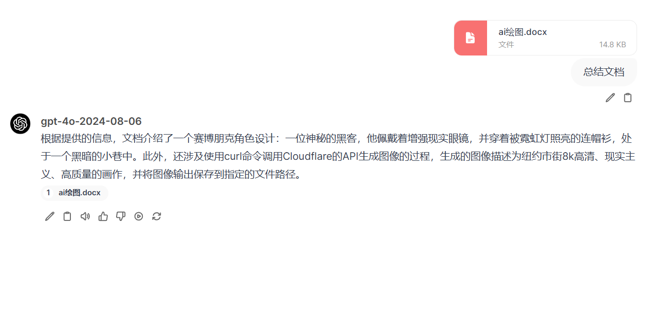

我试了下上传文档后处理半天。。但是好像是可以正常读取文档。我也是newapi,用的Claude35

就是你这个啊 text-embedding-3-small

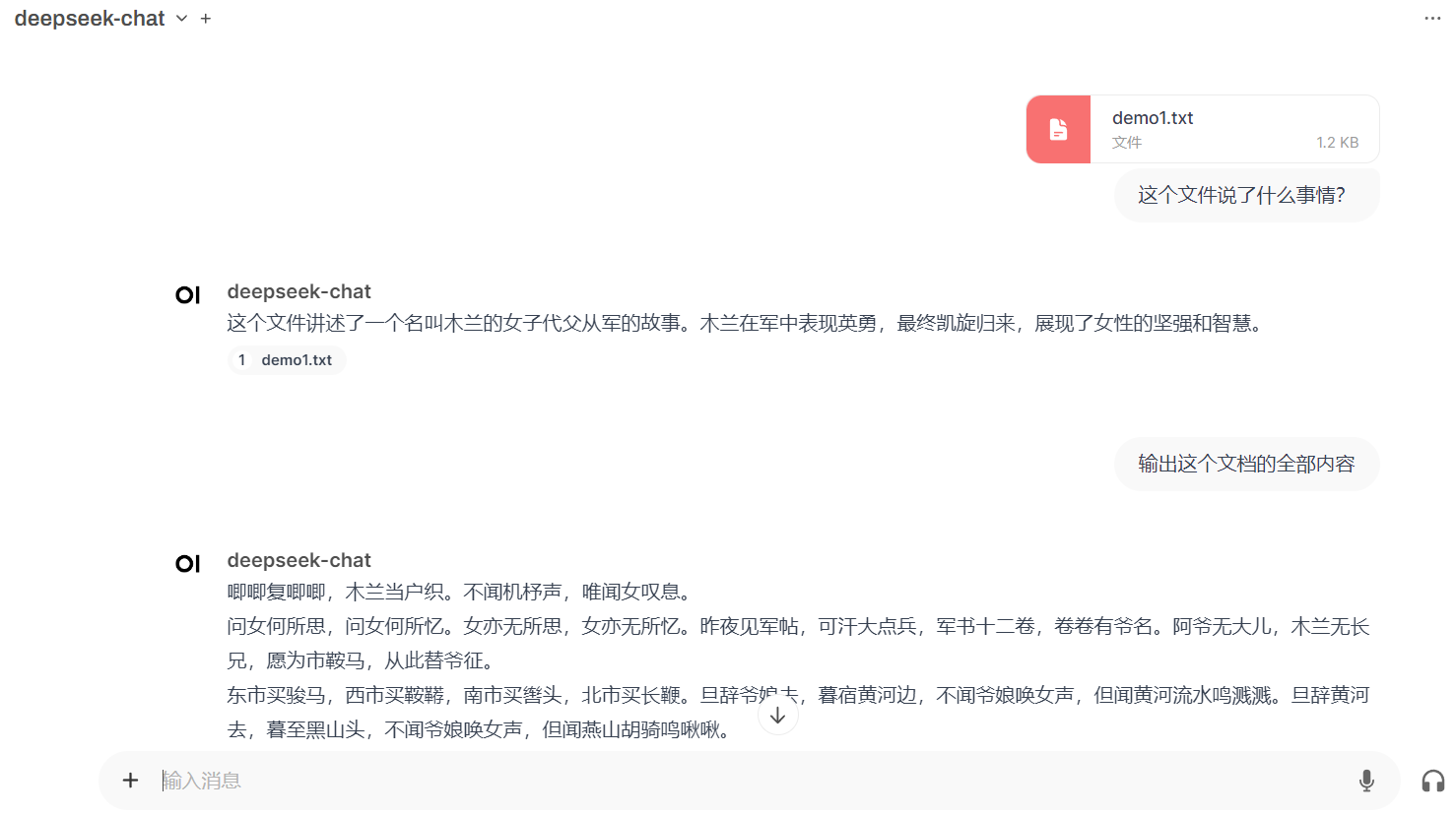

佬友,我现在解决了,我把镜像和数据库全删干净,重新部署,把 host 模式换成了 bridge 模式,然后就能用了,但是具体不知道是什么原理。

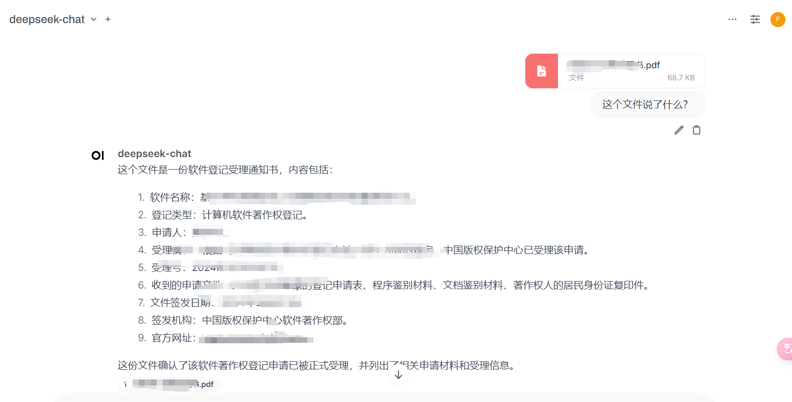

佬,可以阅读pdf吗,配置完后发现可以阅读txt,doc,但是阅读不了pdf
佬,我刚刚试了一下是能阅读PDF的。
刚刚测了一下,又可以读pdf了 :clown_face:,感谢佬:pray:
是纯图pdf吗
