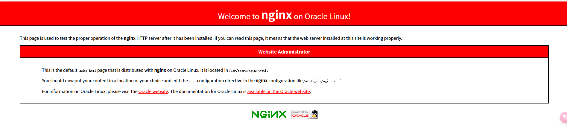

向小伙伴们求助:
Nginx好像是不生效,昨天折腾到三点多,还是没弄好。
前后端应用,我先指望前端生效。
域名为 fccareer.top,在cloudflare管理,配置了DNS解析:
应用使用pm2启动,可以通过IP+端口号正常调用。
如下:
FIFA Career Dashboard
FIFA Career Dashboard Backend
Nginx 配置却死活不行,怎么访问都是返回默认的页面 Test Page for the Nginx HTTP Server on Oracle Linux (app.fccareer.top)
这是我的Nginx配置:

请问这是为何,以上地址均可访问。向L佬们求助,感激~
