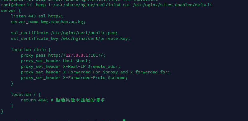

下面是nginx的相关配置
root@cheerful-beep-1:/etc/nginx/sites-enabled# cat default
server {
    listen 443 ssl http2;
    server_name xx.ab.us.kg;
    ssl_certificate /etc/nginx/cert/public.pem;
    ssl_certificate_key /etc/nginx/cert/private.key;
    location /info {
        proxy_pass http://127.0.0.1:1017/;
        proxy_set_header Host $host;
        proxy_set_header X-Real-IP $remote_addr;
        proxy_set_header X-Forwarded-For $proxy_add_x_forwarded_for;
        proxy_set_header X-Forwarded-Proto $scheme;
    location / {
        return 404; # 拒绝其他未匹配的请求
日志如下

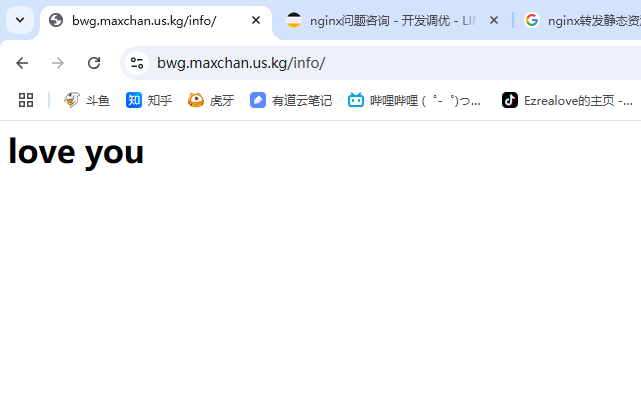

请求应该是进来了,我在对应的位置加上html后,页面上就显示了
server_name xx.ab.us.kg;你这配置的不是这个吗
这个是真正的配置
1017后面不要跟/试试
被其他server块拦截了?
nnd,还真是,之前在另外一个地方配置了一个错误的config。真是自己给自己挖坑
