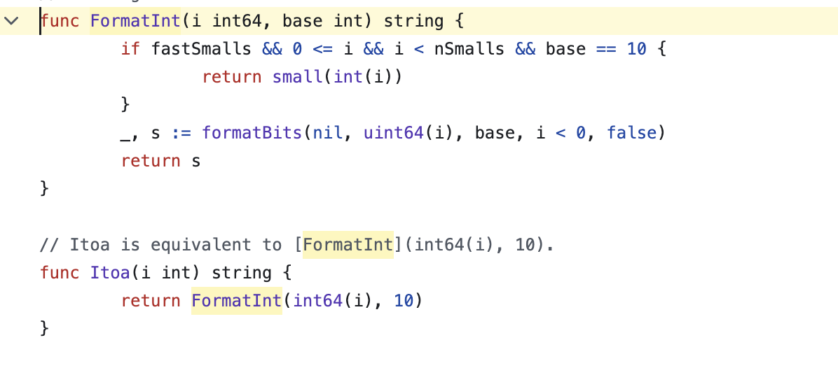

类型转换是要耗时的,所以如果字符串很长(k很大)的情况下从字符转换成整型再从整型转换成字符串要消耗大量没必要的时间
看strconv.Itoa的源码,每次转换都要执行这些步骤, 相当于把数字按10进制遍历了一遍,这是完全没必要的,完全可以直接使用数字来操作,转换步骤是多余的,要认识到库函数都是封装好的一系列操作,而为了通用性往往会有很多无用(与题目无关)的多余步骤,这都是可以避免的

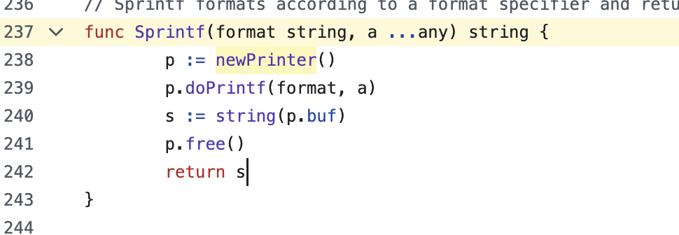

sprintf要处理反射等字符串输出的内容,函数就要调用4个,我用整数直接做只需要做一次除法和一个取余,sprintf也是封装好的输出包,肯定有很多多余操作的
可以自己看看他源码 看看这些newPrinter 还有doPrintf里都有什么

// Sprintf formats according to a format specifier and returns the resulting string.
func Sprintf(format string, a ...any) string {
p := newPrinter()
p.doPrintf(format, a)
s := string(p.buf)
p.free()
return s
