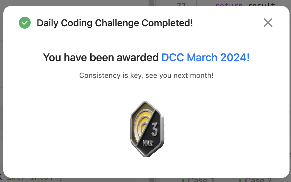

2444. 统计定界子数组的数目
庆祝一下三月奖章
题解

本次解题代码的运行速度超过了100%的提交, 因此不再看他人的题解了, 同时庆祝一下自己拿到了3月份的奖章, 证明这个月每天都在坚持. 下个月希望能继续坚持下去.
