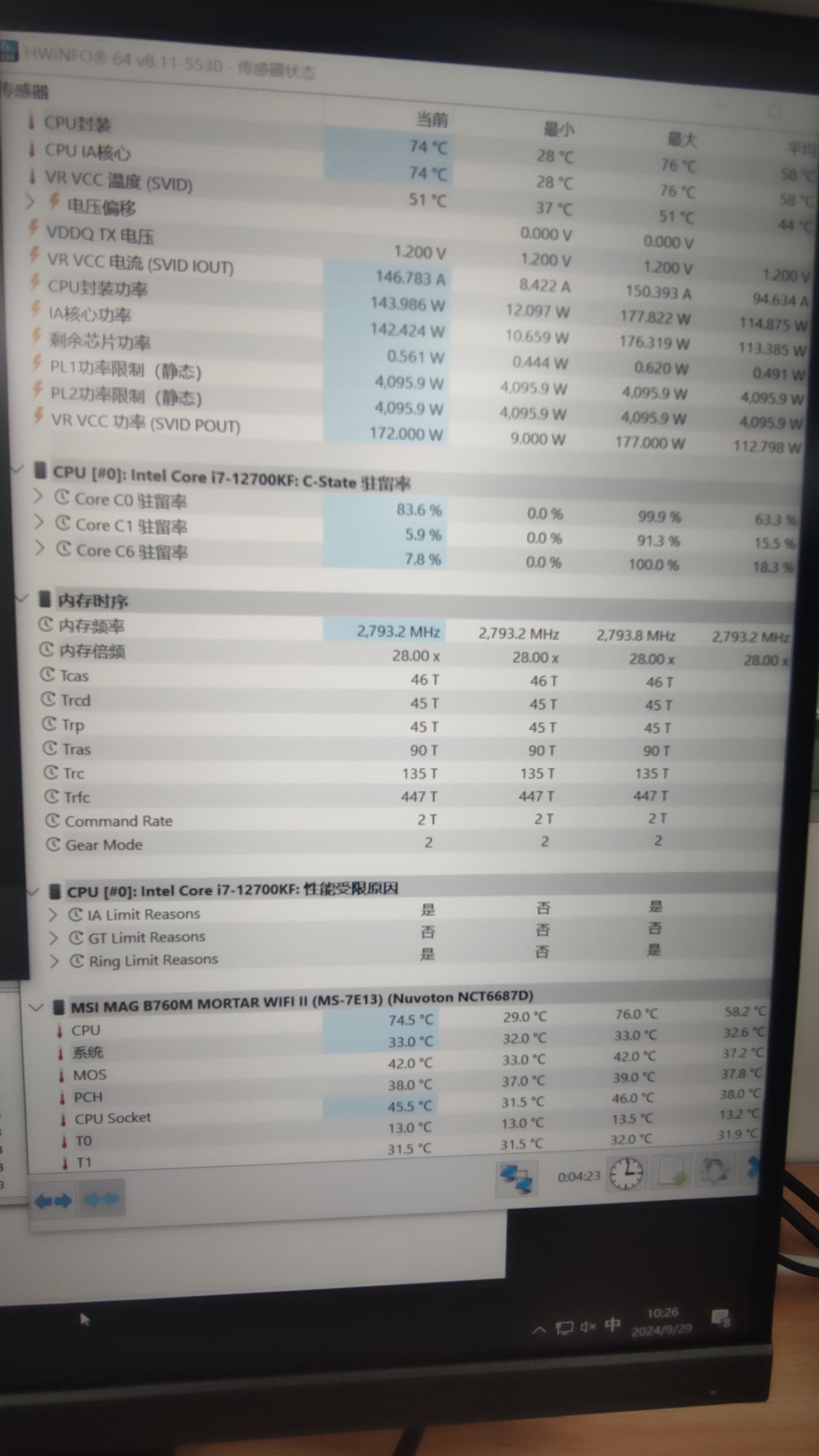

电脑小白求教,怎么改主板的内存频率啊
新装的电脑,微星mag b760m MORTAR 12700kf
,怎么设置主板内存频率,买的5600MHz的内存,为什么只能跑到2793ZHz,顺便问一下还有没有其他可以设置的,来优化电脑的性能

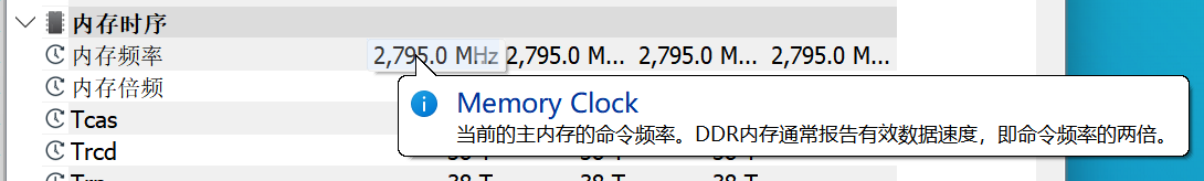

ddr双倍计算2793*2就是5600,你在任务管理器性能里面看速度就会是5600,或者看cpu-z的spd里最大带宽

这个软件显示没毛病的,DDR频率*2就是内存频率了。可以在windows任务管理器看,就是5600的

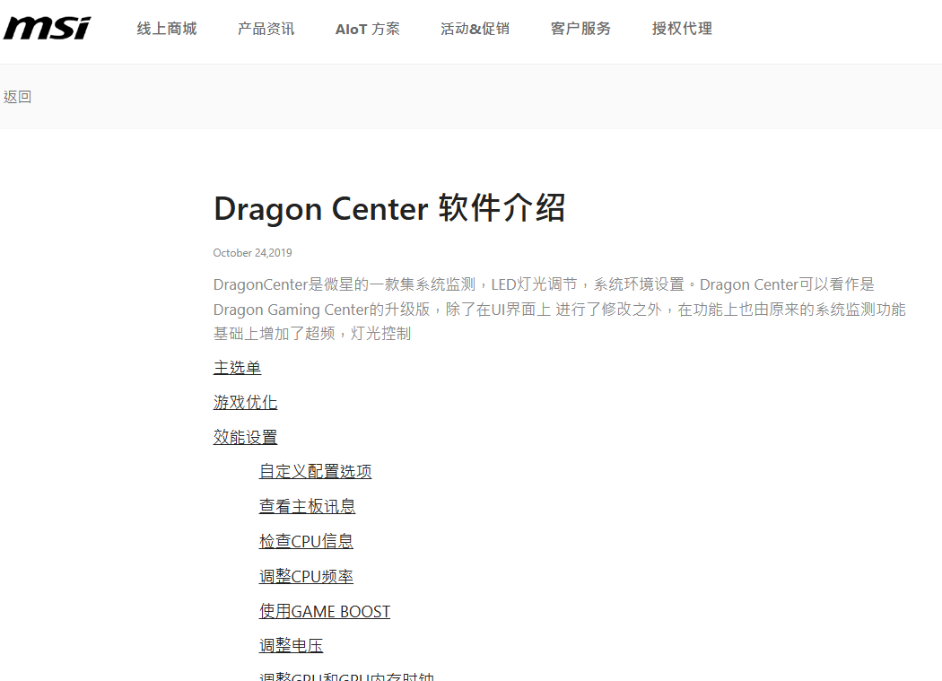

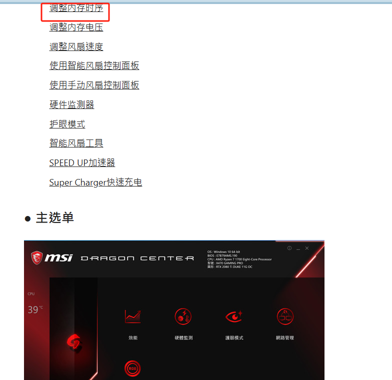

一般不是自带的调控软件吗,可以一键给cpu调压和内存升频的,你搜搜
楼上ddr说法正解,有的佬友回答有点奇怪了
这东西你看下ddr全名就能明白了
DDR = double date rate 双倍速率,指的是ddr内存的工作逻辑就是检测到的速率跑双倍,严格来说后面还有SDRAM的
跑打破2793频率的内存,上升下降个传一次,双倍后能达到实际5600的频率,人家达标了的
