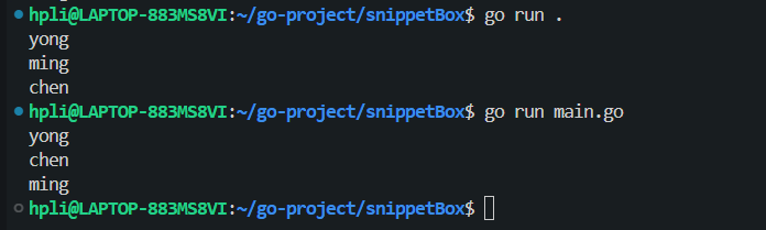

当我使用 go run . 打印结果的时候为 (这显然是不正常的):
❯ go run .
yong
yong
yong
但是当我使用 go run main.go 打印结果确是正常的。这是为什么,是 bug 吗?还是本应该如此:
❯ go run main.go
yong
ming
chen

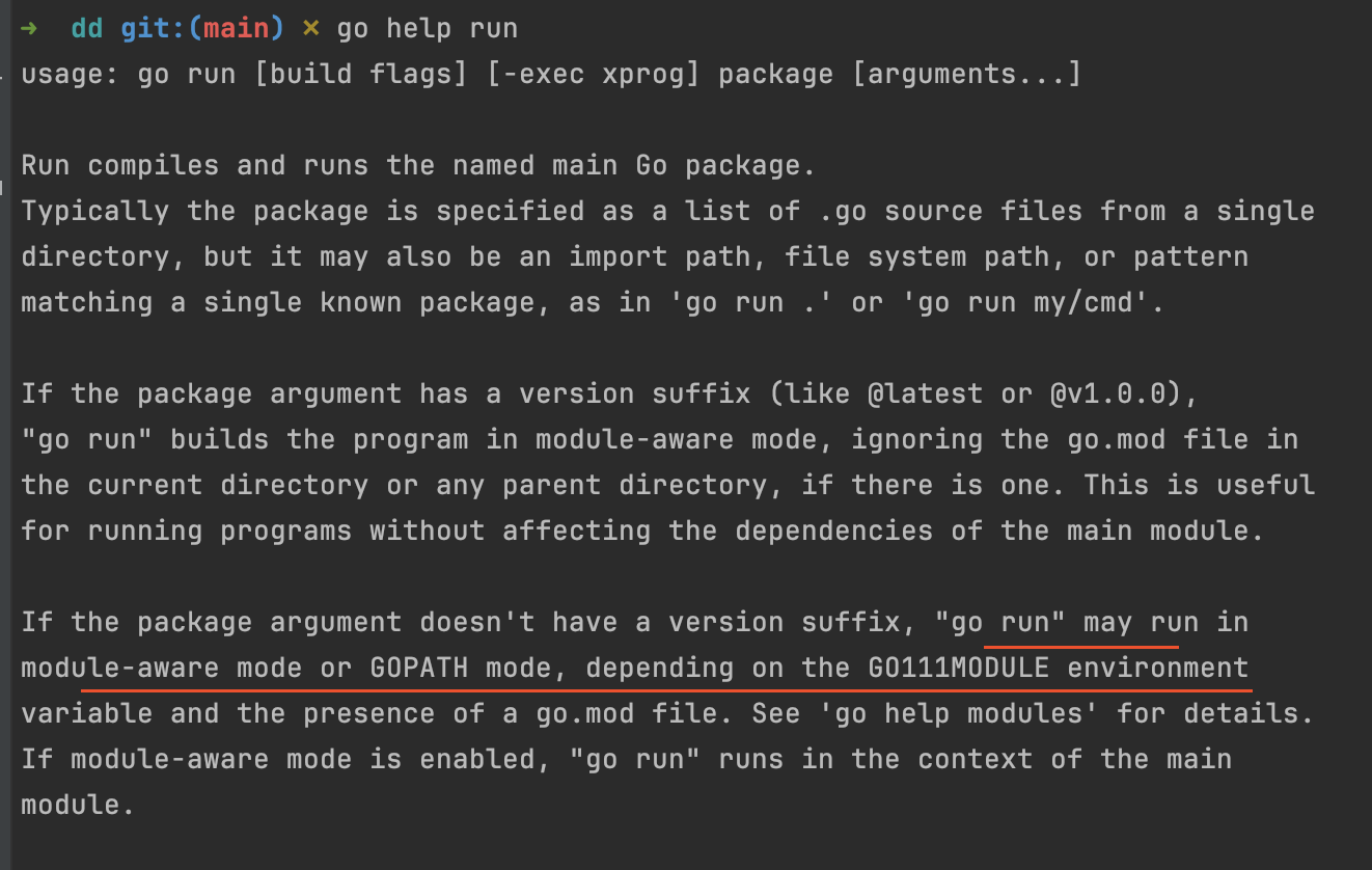

新特性如果go.mod中golang的版本比较低是不会生效的,一般通过go run好像是可以生效的
go run . 会使用 go.mod 文件中的 go 版本来确定编译行为和标准库函数的使用。如果 go.mod 中没有指定 go 版本,Go 会选择一个默认的最低兼容版本来编译当前目录下的所有 main 包的文件。
go run main.go 也会使用 go.mod 中的版本来确定编译行为,但有时在没有 go.mod 的情况下,它可能使用当前环境中的 Go 编译器版本(即安装的 Go 版本)
go的1.23版本修改并发for对应的item问题,可能最低版本还是老版本所以全部打印一样数据

输入命令 go help run 有介绍如果没有mod指定版本将会使用什么样的顺序,第一个是自感知模块选取最低标准
可以试试
export GO111MODULE=off
go run .
export GO111MODULE=on
go run .
就可以看出效果,go文档有介绍自动寻版本顺序
