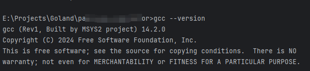

启动就报这个错误有佬遇到过吗?

我看了 Gorm 这个库用到了cgo, 我启动是配置了mingw64的path环境变量,然后直接在GoLand里配置了CGO_ENABLED=1的环境变量然后直接在Goland里面直接启动了,就出现了上面那个错误

如果想用 gorm.io/driver/sqlite 的话需要配置其他的东西才能启动吗? cgo已经配置过了。
我也在 Windows11 上用了 cgo,但使用的 gcc 是用的 tdm-gcc 这个,你可以试试
有下载链接吗?
Download | tdm-gcc 试试
一样的,算了还是换了吧,不用cgo了
