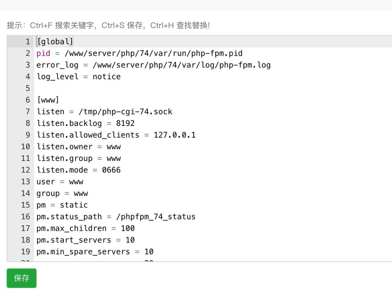

fpm和nginx的配置?

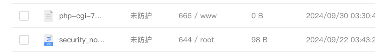

看看是不是文件所在的文件夹,权限不一致;
另外,检查下nginx目录下的文件夹所属权限,之前碰到过几个文件夹权限莫名其妙变成nobody,导致文件上传下载服务出错的情况
使用正经开源的?还是哪个犄角旮旯下载的源码?正经开源的,没这问题,其他的,可能要自己看是不是被修改了什么,自己fix。

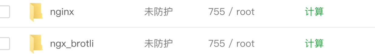

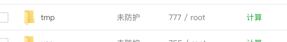

这是文件权限。我还真发现了一个目录设置的是700权限,现在改了,再观察一下
就是这个目录,原先是700,现在改成755了

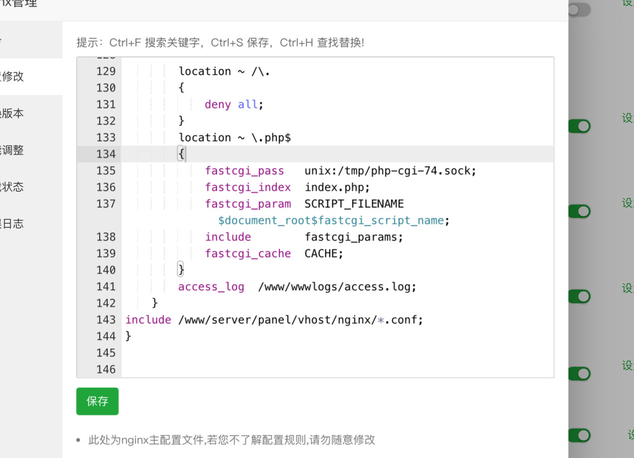

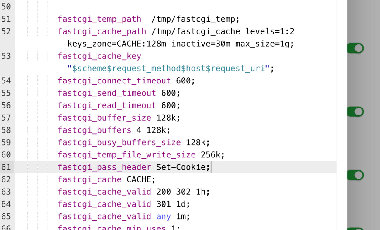

fastcgi_temp_path /tmp/fastcgi_temp;
现在网站错误:x:日志里目前看到是这个错误了
改完后 reload一下nginx试试

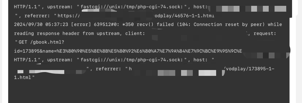

connect() to unix:/tmp/php-cgi-74.sock failed (2: No such file or directory) while connecting to upstream, client:
这个错误:x:暂时没有了,应该就是
这个目录权限的问题。

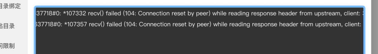

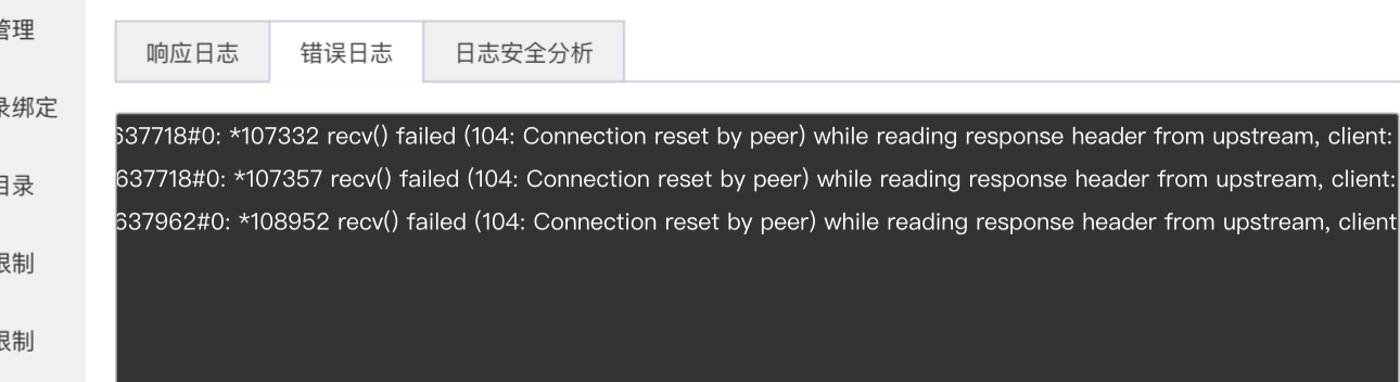

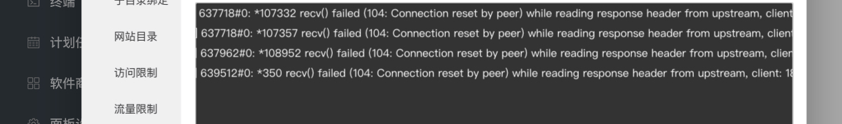

但是还有最后一个错误:x:,在前端点击报错,跳出502,后端日志
这个是ngxin的日志,意思是 php-fpm(upstream)返回的数据格式不对。一般是运行php文件报错了,所以看下项目的错误日志。

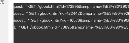

这是那个传参错误:x:
下面是网站错误日志
