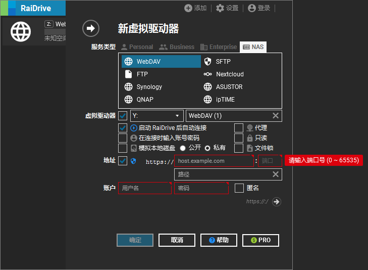

我选择使用的是 RaiDrive
设置好对应的配置即可。其中用户名、密码为 3.2 中设置的用户名、密码。

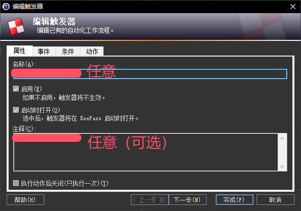

  • 在弹出的触发器列表窗口中点击添加,输入名称,下方的启用启动时打开默认勾选,只执行一次不勾选

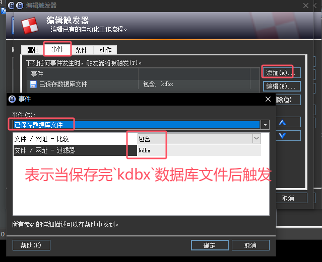

  • 来到事件选项卡,点击添加事件,选择已保存数据库文件,下面的条件设置为包含、并输入 kdbx

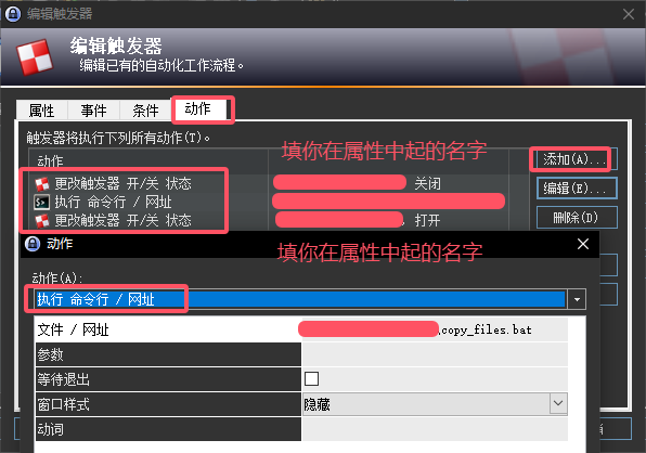

  • 最后来到动作选项卡,这里共需建立三条动作
    逻辑为:关闭此触发器 → 执行同步 → 再开启触发器,主要是为了防止同步操作也被认定为保存数据库,再次触发此触发器,造成死循环
    • 第一条,选择更改触发器 开/关 状态,新状态为关闭
    • 第二条,选择执行命令行/网址,选择我给出的copy_files.bat 文件(在附录)
    • 第三条,选择更改触发器 开/关 状态,新状态为开启
动作

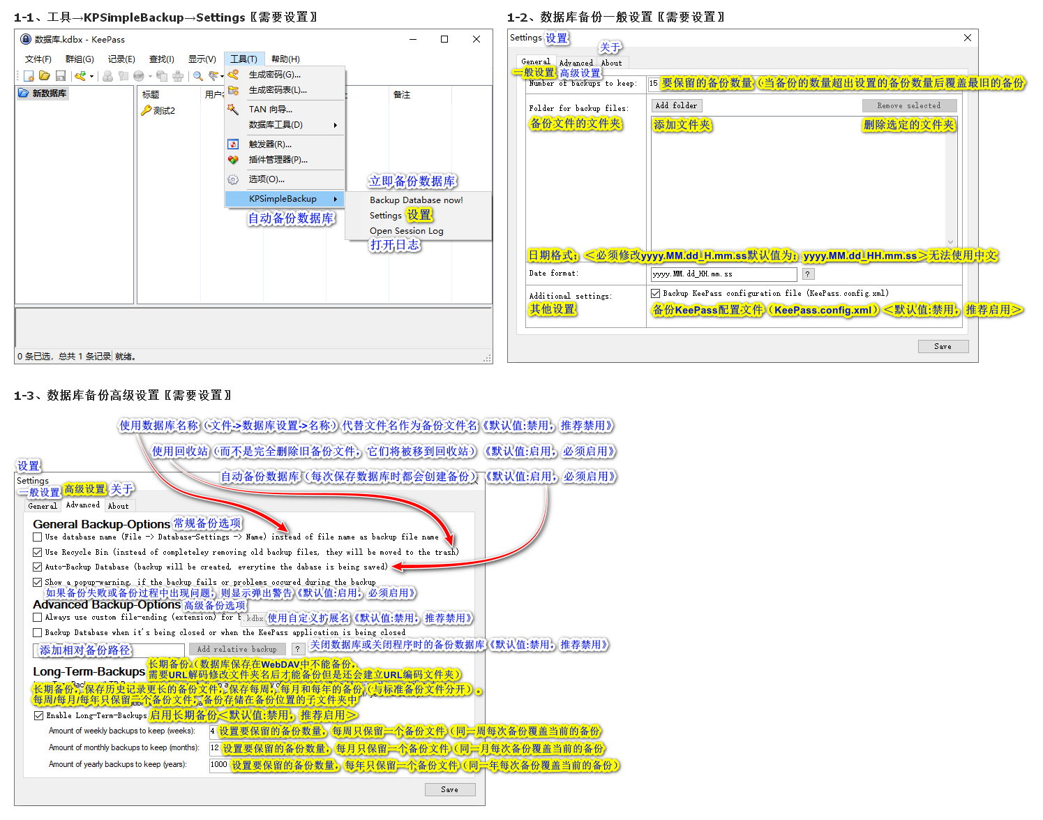

  3. KPSimpleBackup 自动备份数据库
    地址
