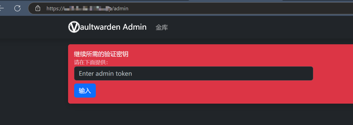

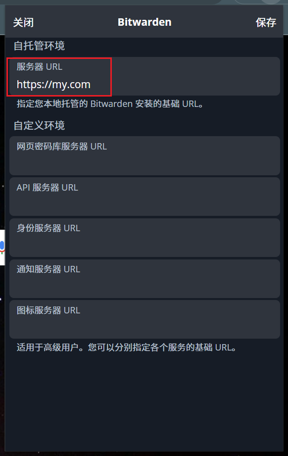

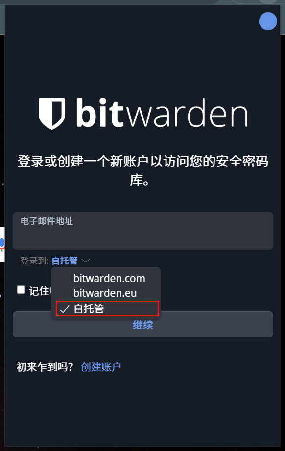

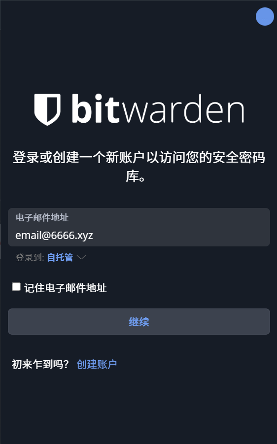

bitwarden配置
1. 选自托管
2. 填解析到这个vps的域名
3. 注册第一个用户,第一个注册用户就是管理员

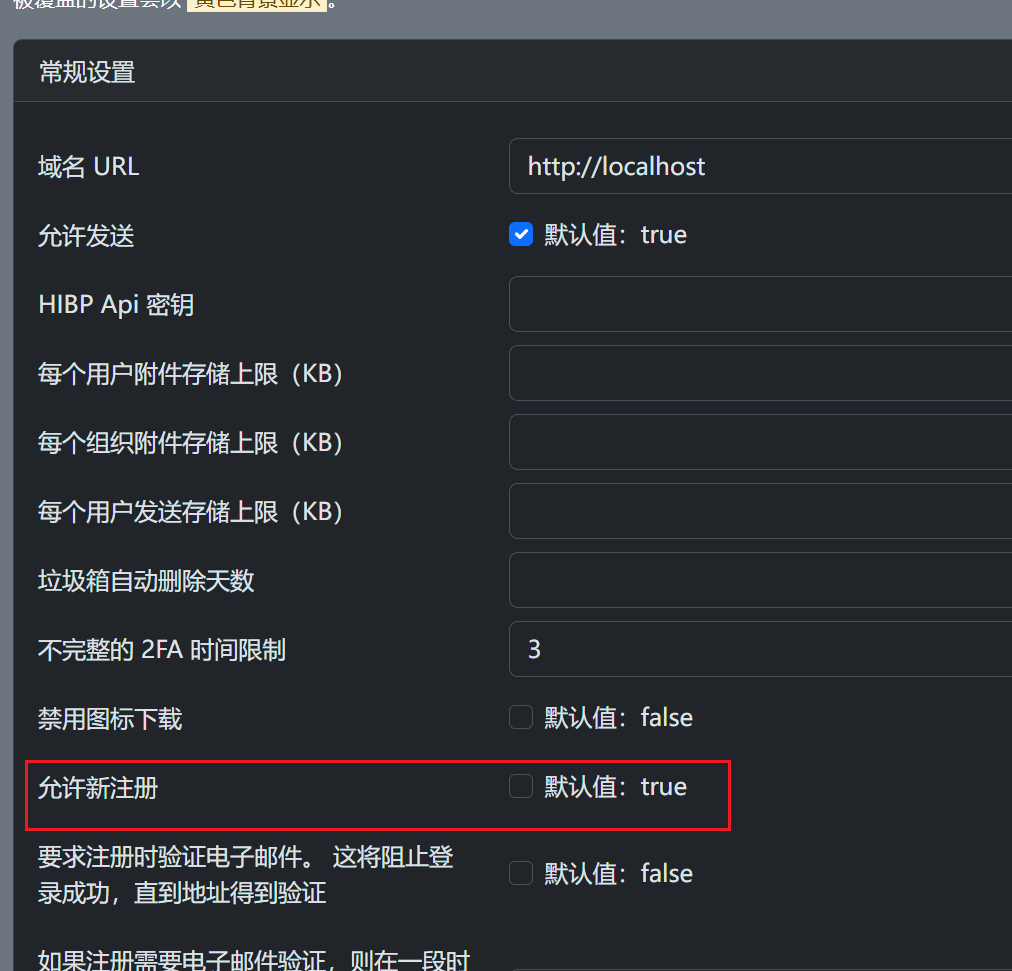

4. 进入后台管理,关闭新用户注册,因为这只是我们自己用
后台网址为 https://域名/admin, 这里密码填上面使用 argon2中的密码(例子中为123456789)
