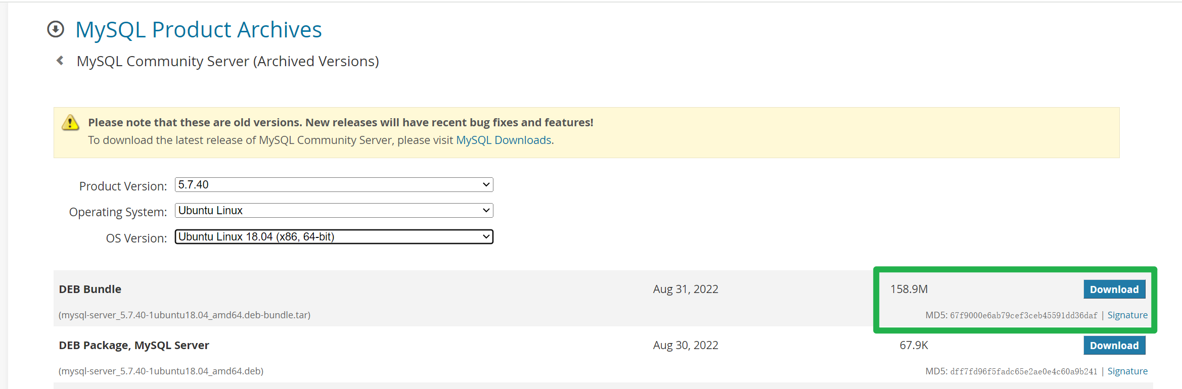

有个Ubuntu 22.04的服务器,因为公司这个虚拟机不能联到互联网,所以要完全离线安装MySQL。
尝试了这个的方法,Ubuntu22.04安装低版本MySQL5.7 - stu(dying) - 博客园
直接从MySQL官网下载包然后安装,但是因为缺少依赖还是没有安装成功。
有没有佬有相关经验的,怎么完全离线安装。
