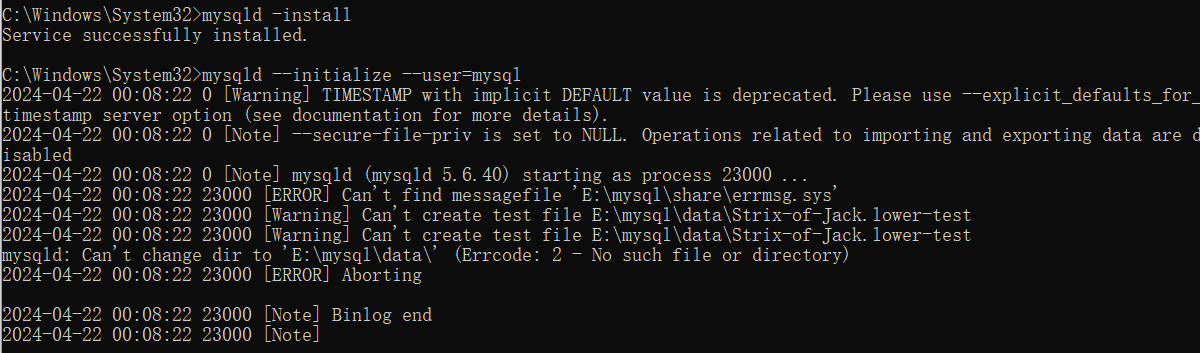

没有文件?
管理员模式的cmd 执行一下试试,有可能是没权限
