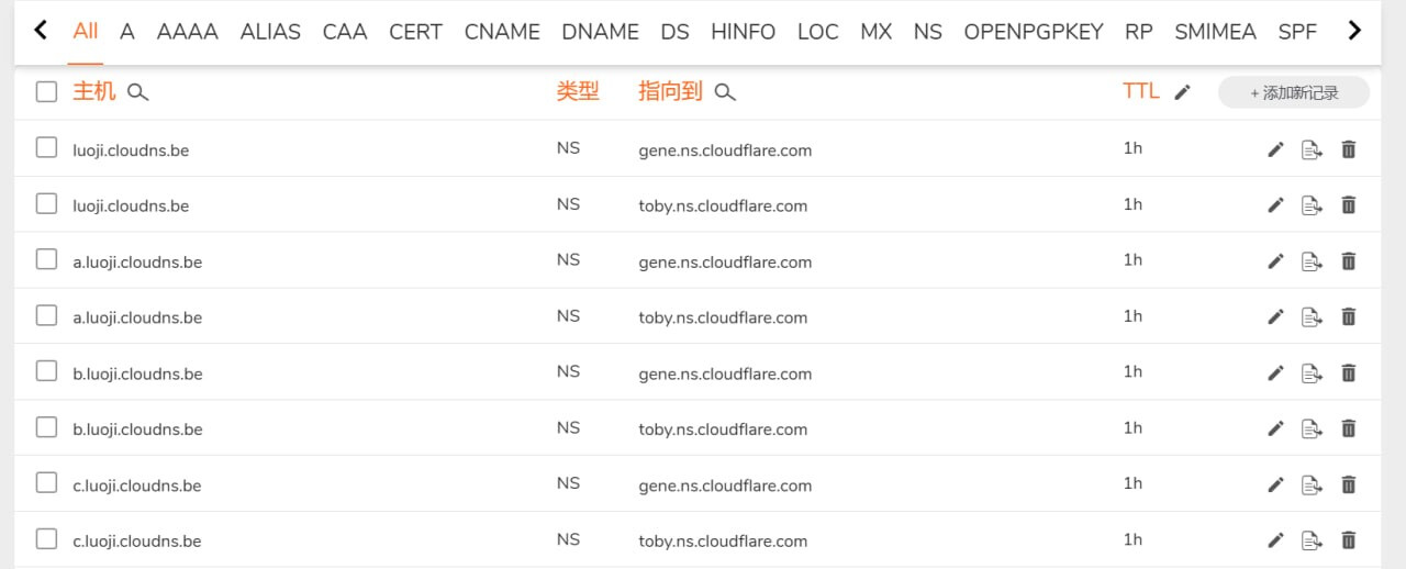

解决双向解析域名麻烦的问题(例如cloudns.net)
提前多做几个ns记录,之后就只需要在cf操作了

上午刚刚解决了多个ns记录的问题,实际上你在cloudns上添加一个通配符的cname到你的域名.cdn.cloudflare.net 上就可以了,以后就完全不需要再cloudns上操作了,ddns或者其他的操作只要登录cf操作,记得cf上边缘证书双向解析做好,ssl激活状态,然后生成一个15年的有效证书。这个证书正常部署在你的服务器防火墙反代上就好了。然后你需要在你的服务反代(比如说haproxy)上设定好访问条件。比如a.luoji.cloudns.be访问那服务器,b.luoji,cloudns.be访问那个服务器就可以啦。https会显示是google的证书。

在cloudns上这样操作。不用加入那么多的ns记录了。

cloudns 记录改成这样.
test.cloudns.ch NS a.ns.cloudflare.com 1h
test.cloudns.ch NS b.ns.cloudflare.com 1h
*.test.cloudns.ch CNAME test.cloudns.ch.cdn.cloudflare.net 1h
_acme-challenge.test.cloudns.ch NS a.ns.cloudflare.com 1h
_acme-challenge.test.cloudns.ch NS b.ns.cloudflare.com 1h
