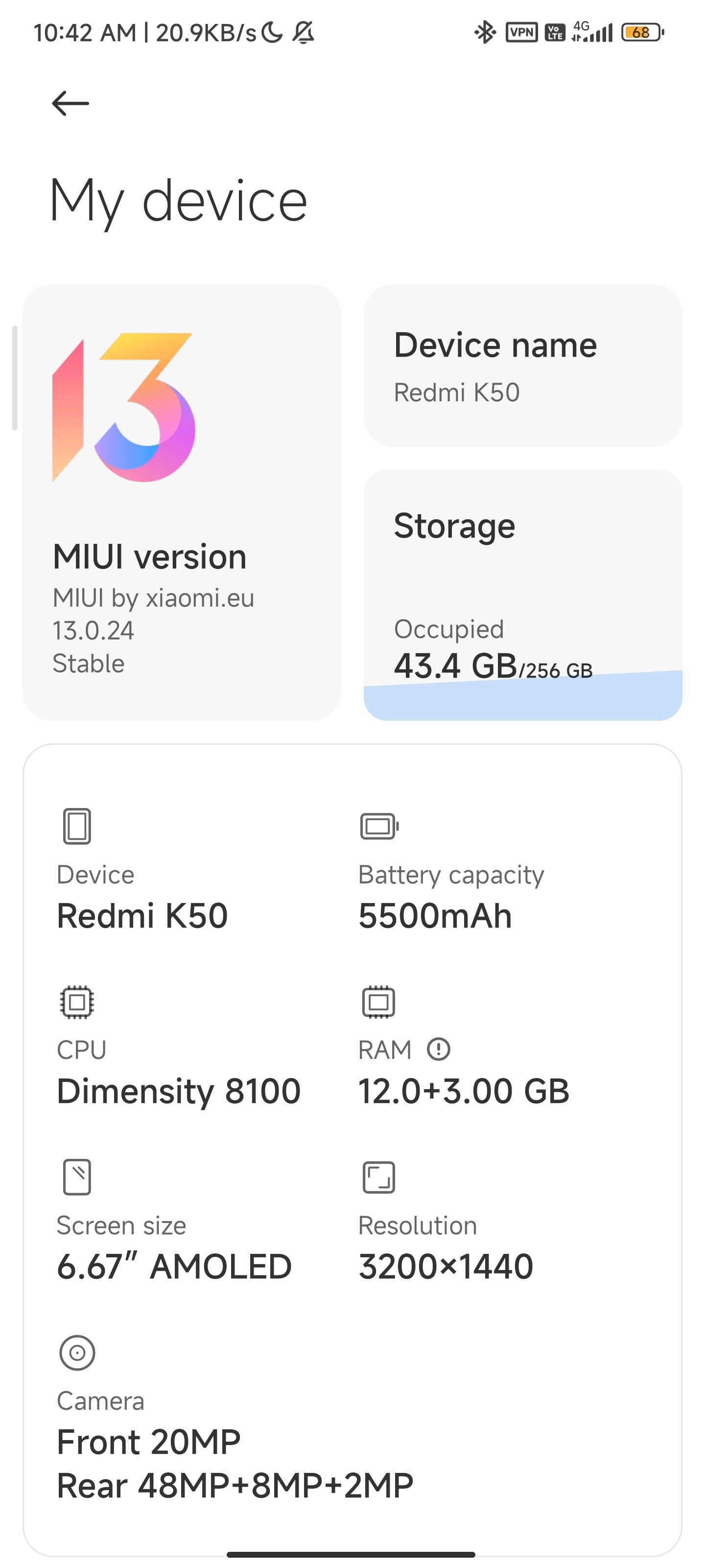

我刷欧区的包,用起来很舒服
欧版不是也有MIUI 14吗
是有的,要稍微找一下,当时sourcefire 没记错的话下架了14,我就刷了13。没啥大问题

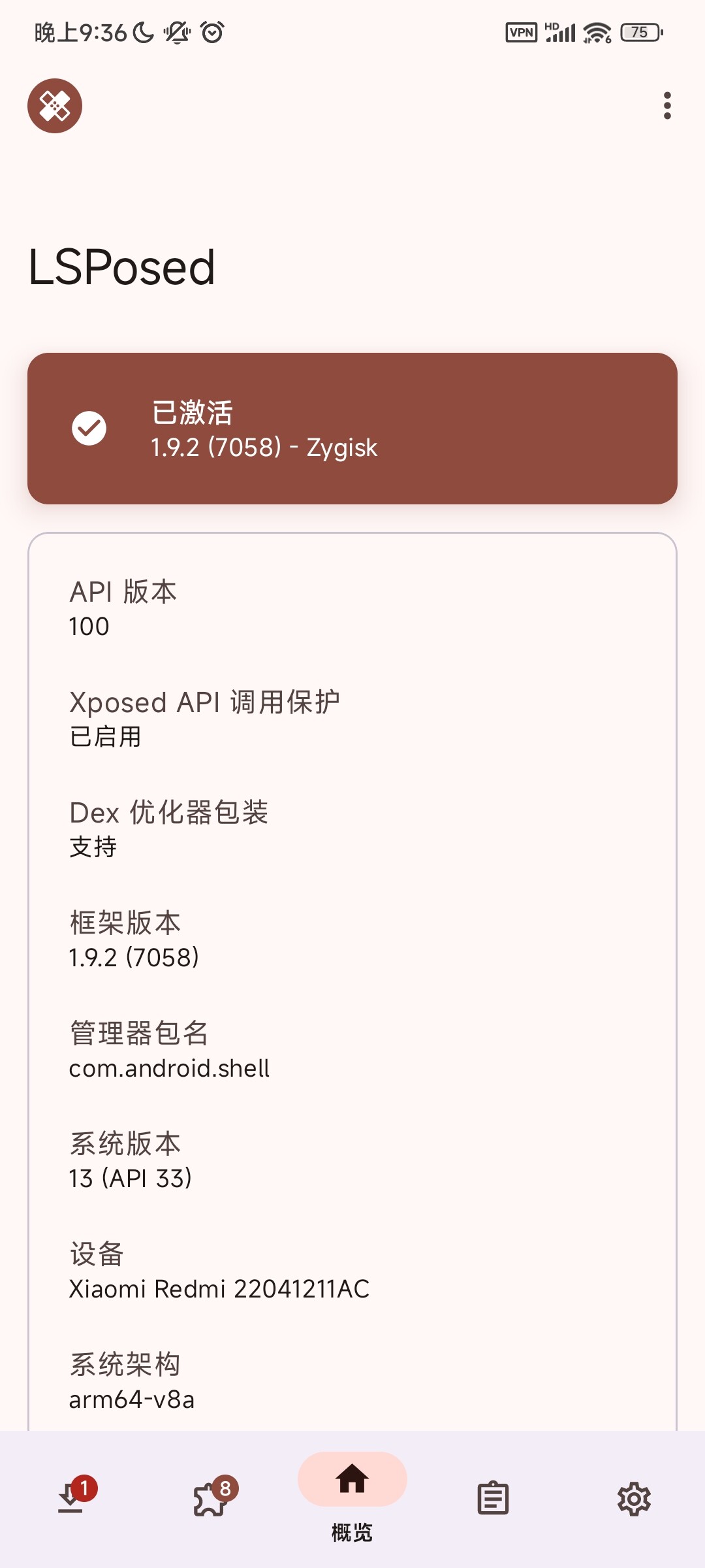

解bl锁之后直接用脚本刷的,参考下面2个网站的教程
我TWRP也是在这里下的
手持已root+twrp的K50回的帖子 :tieba_025:
