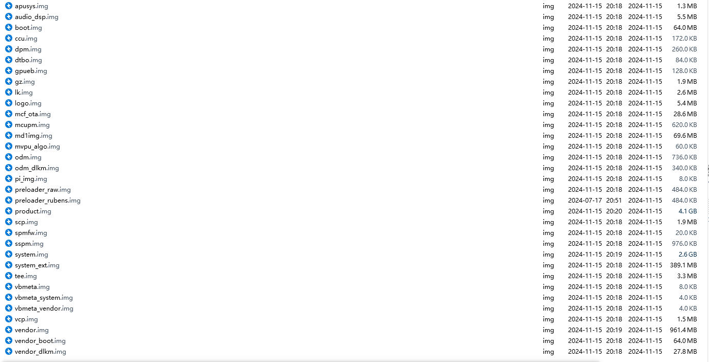

解包
  1. 解压卡刷包,结果是:
  2. 使用payload-dumper-go解压payload.bin,放到images文件夹,payload.bin结构是

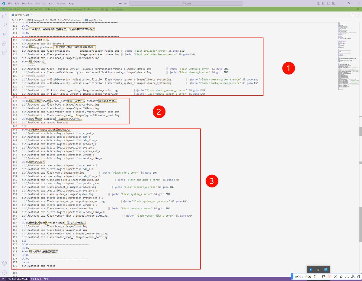

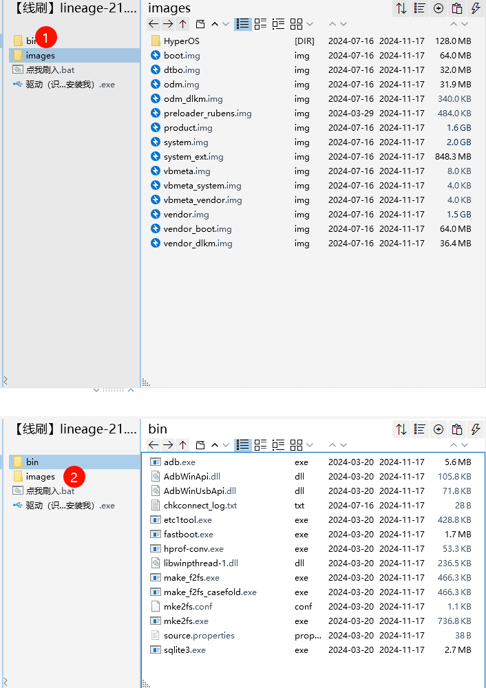

  1. 第一部分是bin,打开看里面其实就是一些刷机工具,主要是adb和fastboot
  2. 第二部分则是一些img文件
  3. 查看线刷脚本,其实也就是三部分
    第一部分是刷preloader、vbmeta,这个看了下PixelOS也有,照抄就是,除了preloader不太一样,根据之前的认知,这玩意有免授权救砖作用,找一个放进去就好,现有的不用刷。
    第二部分是刷boot,看了下是hyperos的,说目的是为了进fastbootd,感觉和rom也没关系,这个也从lineage那边复制过来照抄就是
    第三部分是刷各种分区了,根据其他佬的说明,解包payload.bin后,刷入所有分区就行,对比了下两个img有点差异,那么这里把PixelOS的多出来的也加进去就好了。

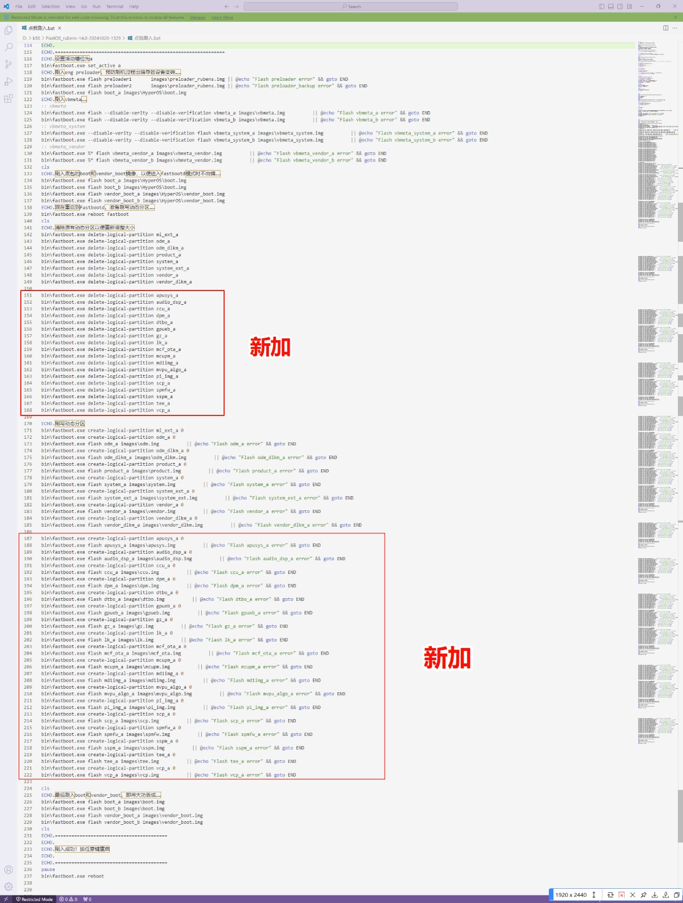

自己的线刷脚本
  1. 所以可以用powershell命令,把所有的img文件名列出来
  2. 然后再把这些文件名和lineage的线刷脚本发给gpt,叫他帮忙看下缺哪些分区,或者是哪些不存在,然后照着葫芦画瓢加到里面就好
  3. 不过这些分区的刷入顺序可能会有依赖,所以叫gpt把新加的代码放到原有的下面。
那么最终的脚本就是这样了,前面的部分不用变,后面的把一些分区加进去就好了。

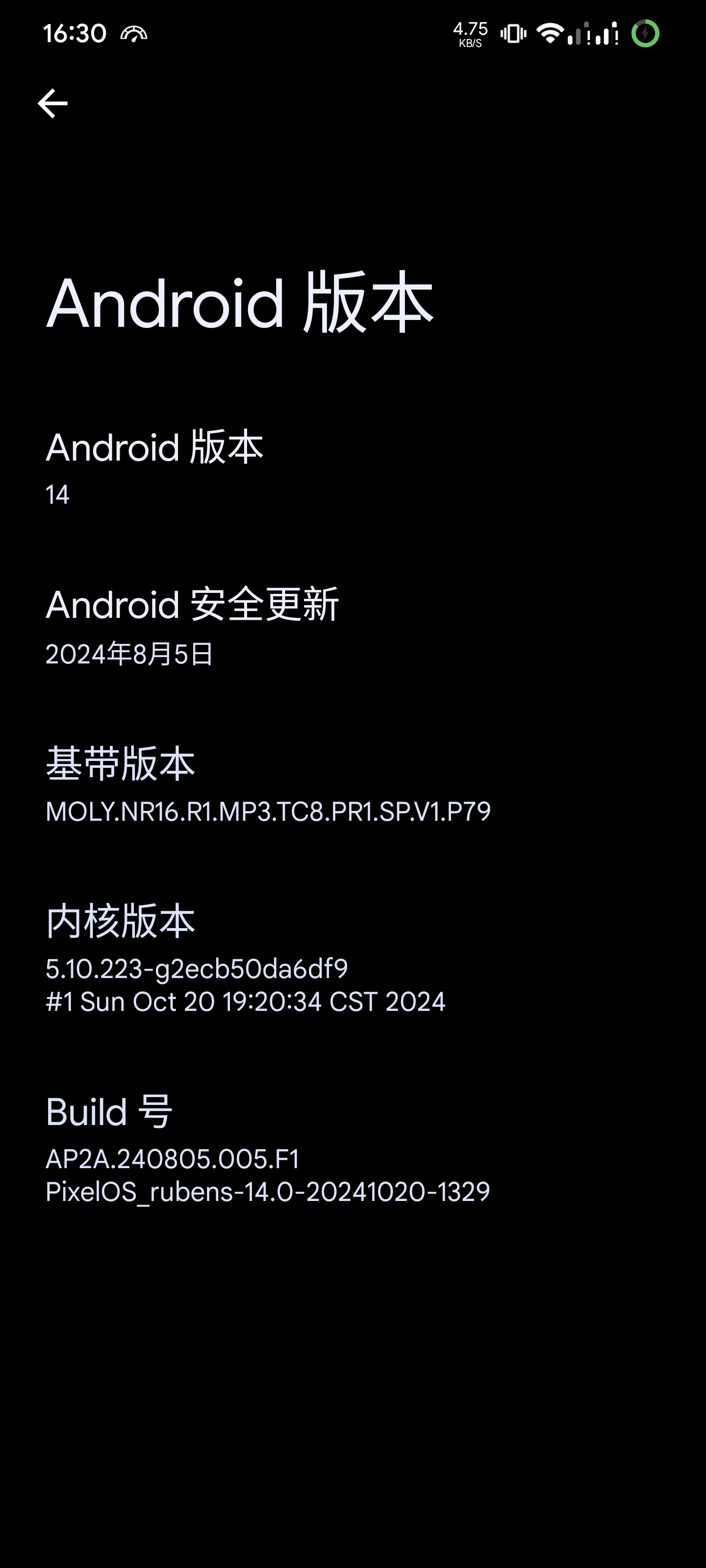

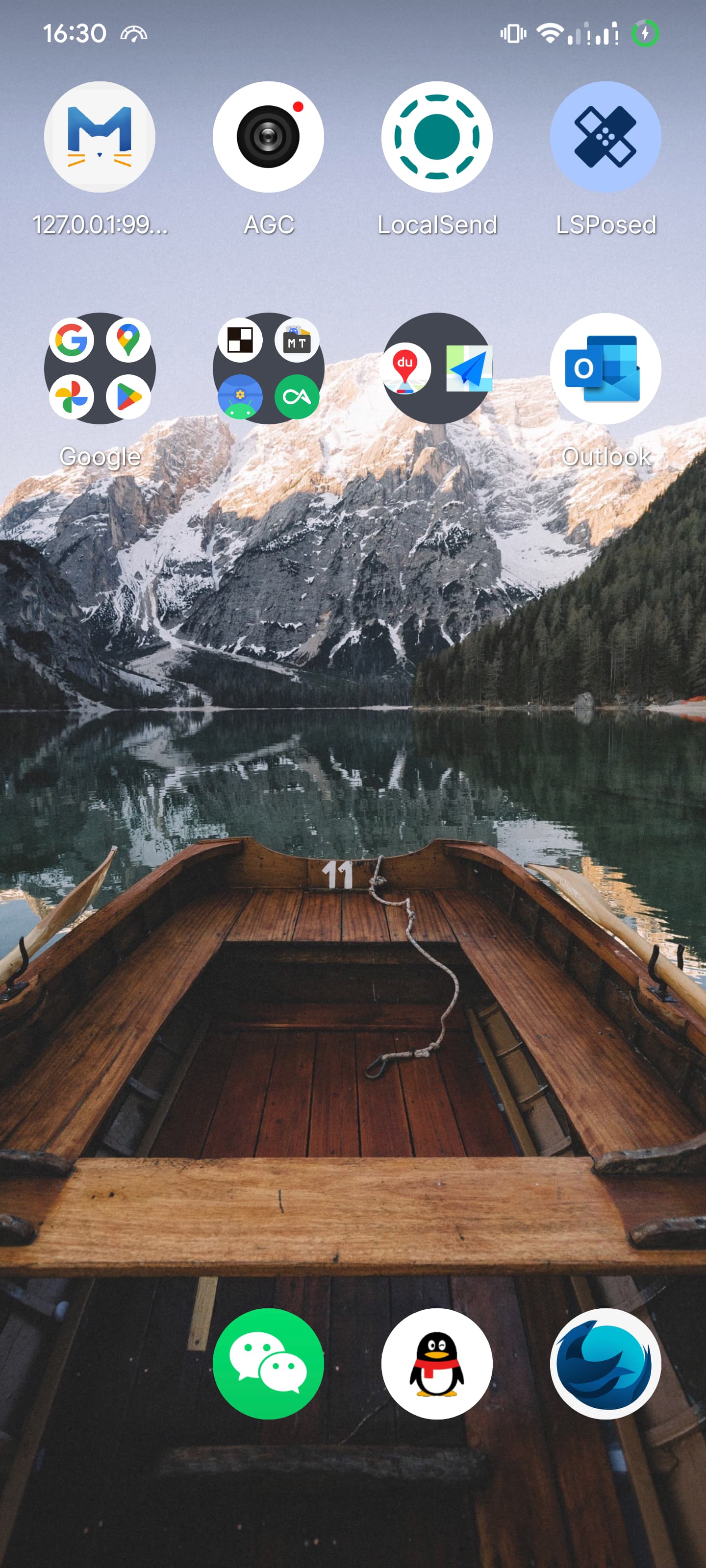

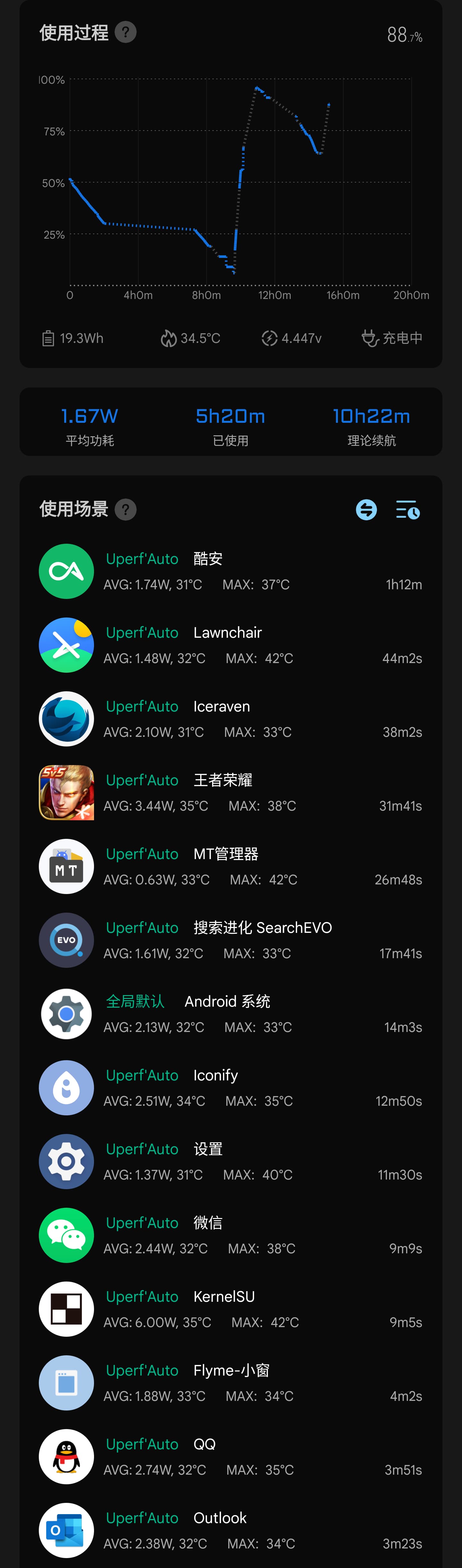

目前没有发现什么的问题,有几个挺难受的点是:
  1. 从王者荣耀切到其它应用或者切回王者荣耀,王者都会很卡,具体为什么也不知道。。。目前这个毛坯房也就整了一半,到时候再看看吧。。。
  2. 没有dc调光,伪dc调光不知道为啥不好用,只能用极暗模式搞一搞
  3. 屏幕色彩看起来没有miui舒服,得慢慢适应

你这直抄也是个好办法,不过就是后面加的那些真的全有必要吗,大概看了一眼音频dos,dtbo什么的感觉没意义吧……
请问一下td是啥呢。
因为我不知道哪些有用,哪些没用,看到有啥就刷啥 :bili_001:
