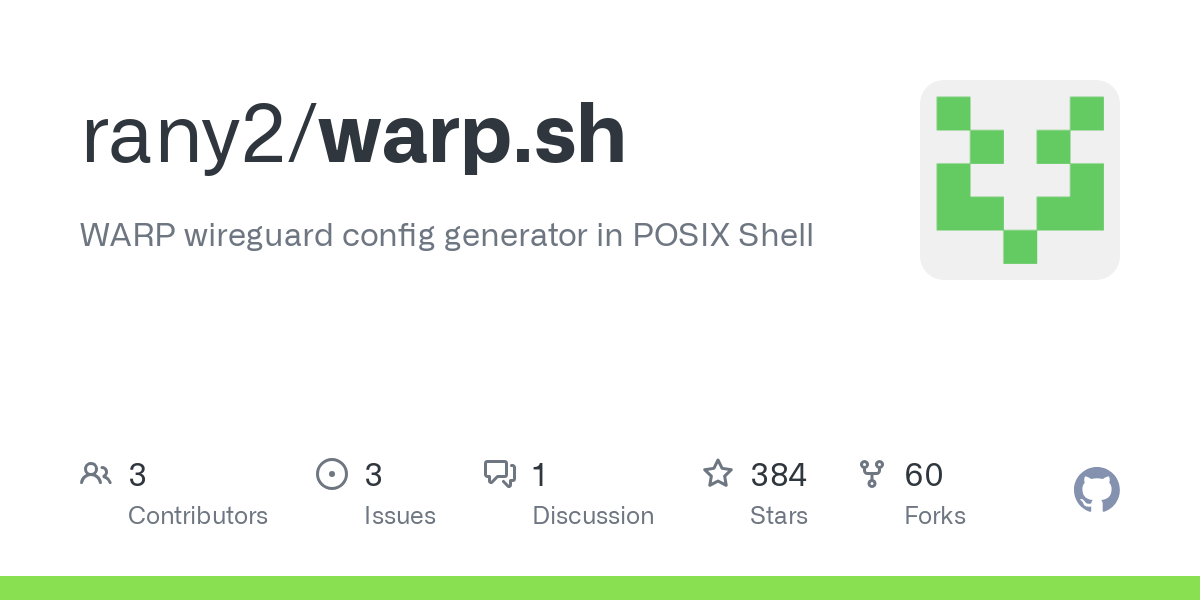

Cloudflare Zero Trust提取Wireguard配置文件
访问https://.cloudflareaccess.com/warp
进行身份验证
F12在控制台输入
console.log(document.querySelector("meta[http-equiv='refresh']").content.split("=")[2])
打开仓库并找到绿色按钮。点击“代码”,然后选择“Codespaces”,最后选择“Create codespace on master”。
等待 codespace 创建完成。完成后,打开终端并运行命令 ./warp.sh -T eyJhbGciOiJIUzI1NiIsInR5cCI6IkpXVCJ9..... 。(后面一串是控制台输出内容)
配置文件会输出在终端
有linux也可以直接git clone下来
