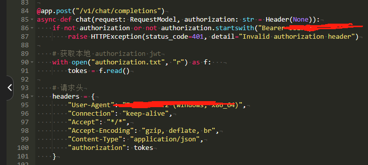

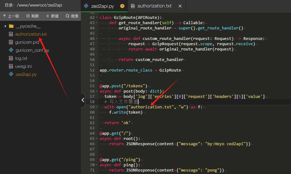

具体思路方法:

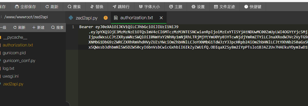

思路就是请求头转发,我管你怎么加密解密,我要的是最终的时效Token就行,小黄鸟国产神器就刚好有这功能。
当我识别到XX网址传递的信息,自动发送到对应服务器,然后折解后合到时效Token。
服务器接收到报文,然后拆出来,保存成txt,这TXT就是最新时效内的Token了。
那有了钥匙之后,怎么办?当然是带钥匙开门然后愉快的和他玩耍了。

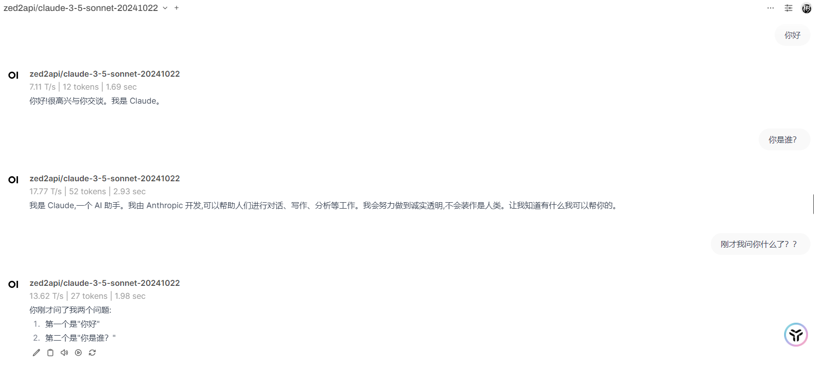

重写标准openai api 对接到chat 。
最终实现了突破1小时限制。
